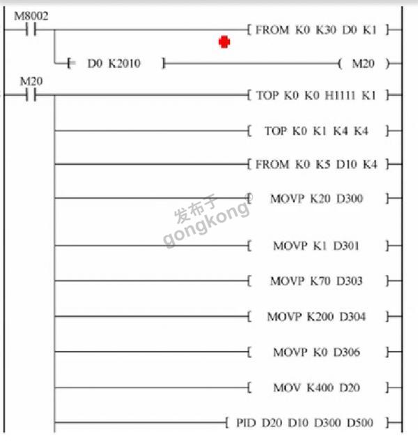

这段程序有问题吗 点击:443 | 回复:4

是不是该用M8000每个扫描周期都应该读一次

PID时候并不是实时的,程序长短会影响扫描周期,都会定时采集

初始化完成后,如果一切正常M20会被置位的,
M20常开点触发读、写操作

M8002那段指令是读模块的30号缓存区的值,30号缓存区是模块的识别码,FX2N-4AD的识别码是2010,该段程序执行一次后,识别码2010写入D0,DO的值是不会再变化了,M20常ON
