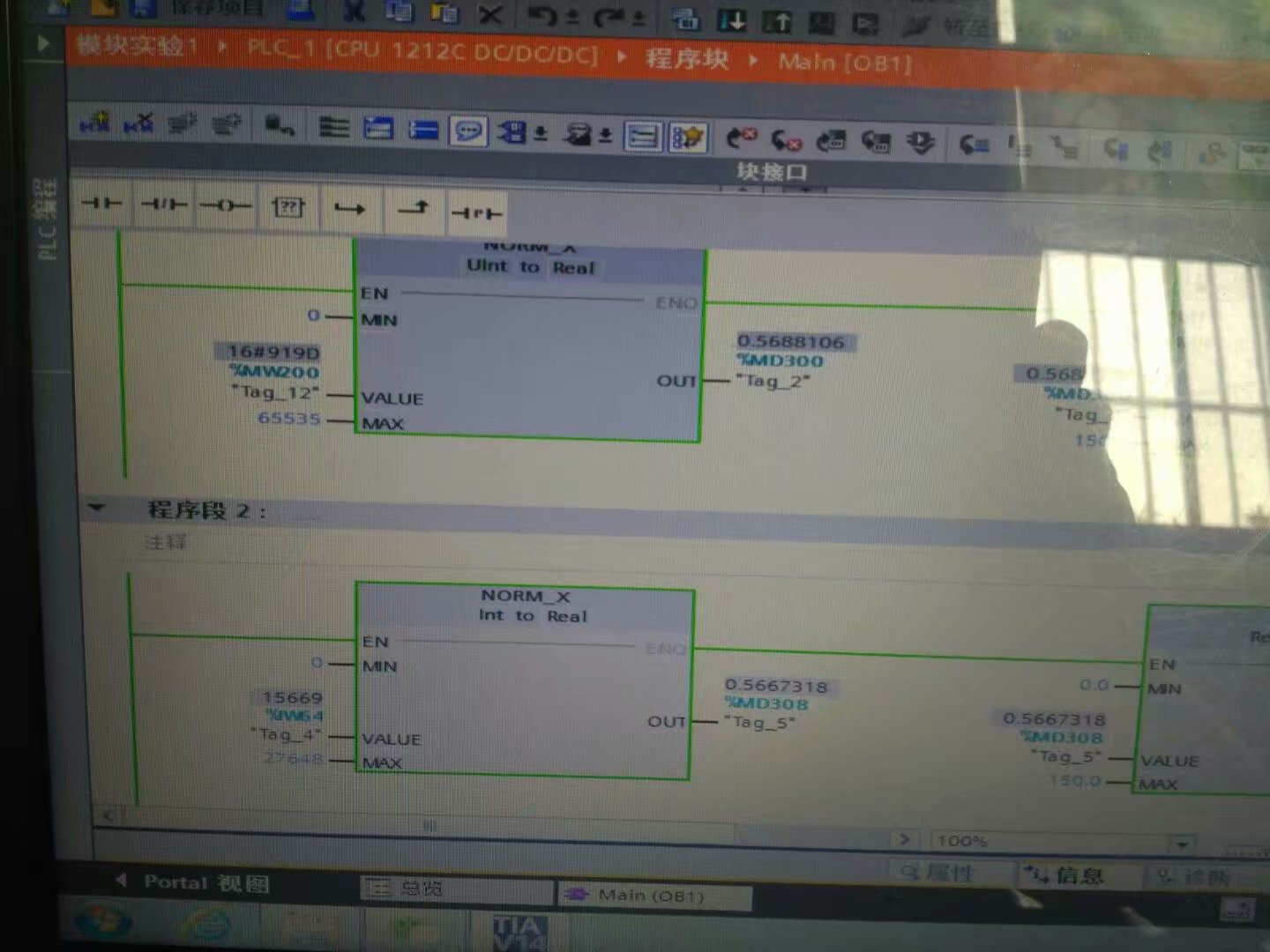

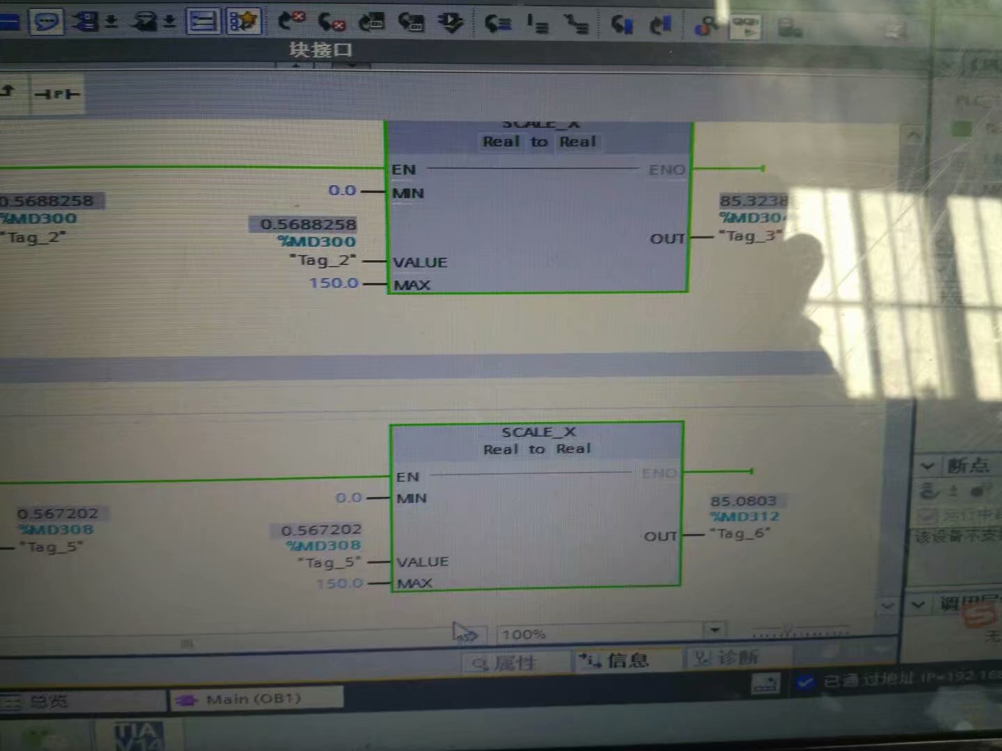

最近做了一款模拟量模块,1200plc可以通过网口与模拟量输入模块通讯。1200的TIA软件不需要做任何的设置,直接读取MW200的值,与1200自带的IW64的值相比较,经过换算后,结果几乎一致。数据地址和ip地址可根据自己的需要设定。现在还在测试阶段,希望再接再励,完善的更好,多出几种模块,供大家选择。

可以直接通过以太网和s7-1200或者smart 200连接,不用编写PLC程序,替代西门子的模拟量模块,或者在硬件点数不够的时候扩展使
