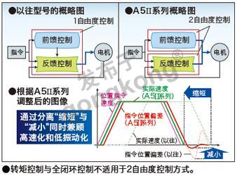

松下A5系列伺服马达中2自由度控制方式是什么控制方式?不太懂

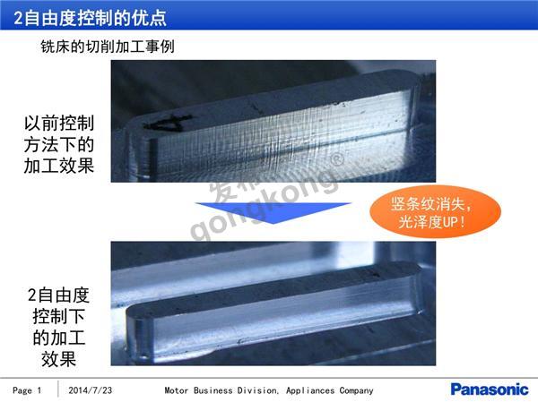

我理解的意思:二自由度主要是速度切换时候的响应度,从速度1切换到速度2,实现了流畅高速响应及追踪性能,从而提高了加工精度及生产效率。

2自由度控制方式的A5Ⅱ系列,因为前馈控制与反馈控制可以分别调整,针对指令“缩短”和通过缩短抑制振动的“减小”,缩短了整定时间,实现低振动化。实现了电子零部件实装机的生产节拍高速化,提高了金属加工机器的表面加工精度,工业用机器人能够快速流畅地运行.

个人理解,二自由度控制方式就是增加了前馈和反馈控制,缩短了马达的整定时间和振动化,从而实现了加工过程中刀头的抖动,使工件加工的更光滑,精度更高,但是和闭环控制有什么区别?为什么闭关控制就不能2自由度了,就不知道了,我一直以为伺服有编码器都是闭环控制
