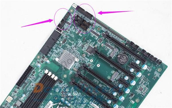

1、检查板的品质
       工业主板由绝缘、隔热且不易弯曲的材质制作而成,一般为4~8层。普通主板一般采用4层,上下两层为信号层,中间两层为接地和电源层;高端主板大多采用6层或8层板,表面两层用于焊接电子元器件。中间是供电层和屏蔽层,电气性能更好。
       此外,还需要观察板的四周是否光滑、有没有毛边、上面标识的文字是否清晰、焊点是否干净等。
(东田DT-WQ370MA主板)

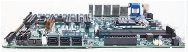

2、检查电容的品质
       电容是工业主板中非常重要的电子元器件,用于保证电压和电流的稳定,其容量和质量会影响主板的稳定性和寿命。电容的种类大致分为陶瓷电容、电解电容和固态电容(钽电容)3种,根据其特点及发挥的作用分布在主板的不同位置,目前较好的工控机主板均采用全固态电容。
(电容)
