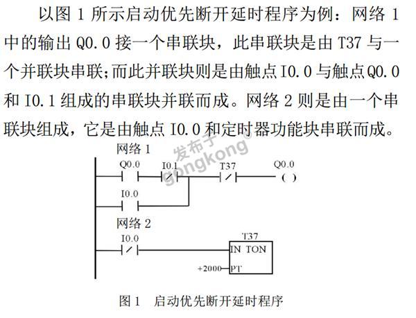

上图怎么用C语言实现,大佬们帮忙看一下

大佬们帮忙看一下
