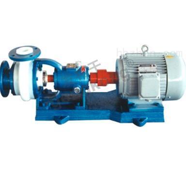

  氟塑料化工泵是由哪些部件组成的呢?
  氟塑料化工泵是现在化工行业中输送氟塑性液体的常用泵,是专为保送请求为小流量小扬程的工况设计的,不仅耐腐蚀,耐磨损,耐温,还具有自吸,增压,等个种结构形式。其过流部件整个采取氟塑料制作,泵体采取金属外壳内衬聚全氟乙丙烯(F46),泵盖、叶轮均用金属嵌件外包氟塑料整体烧结压抑而成 ,隔离套采取特别材料制作,具备高强度的力学性能,清除了普通磁力泵存在的磁涡流景象,是全密封、无走漏、无净化的新型工业泵。可用于化工、制酸、制碱、冶炼、稀土、染料、造纸、电镀、电解、酸洗、无线电、化成箔、科研机构、国防工业等行业保送恣意浓度的酸性、碱性、油类、罕见珍贵液体、毒性液体、挥发性的化学介质。特别是易漏、易燃、易爆液体的保送。
  氟塑料化工泵主要由泵壳、叶轮、磁力耦合器、加强套、支架、电机、底座等部分组成。
  一、泵壳分为两种:
  1、全氟壳体:采用氟塑料合金材质,具有很好的耐腐蚀性和一定的耐磨性。
  2、衬氟壳体:采用外铸钢内衬氟塑料材质,氟塑料化工泵不仅具有很好的耐腐蚀和耐磨损,还具耐压性,适用参数也比较广泛,受到用户的一致好评。
  二、叶轮:
  叶轮采用全氟塑料材质,具有很好的耐腐蚀性和耐磨损性,适用任意浓度的酸、碱、盐等强腐液体。氟塑料磁力泵叶轮分为:联体叶轮--叶轮和内磁转子联成一个整体。分体叶轮:有叶轮,螺母,轴,转子等独立的个体。
  三、磁力耦合器:
  磁力耦合器外部采用氟塑料材质内部采用强磁体,不仅耐腐蚀还能很好的通过磁力驱动叶轮完成输送。
  四、加强套:
  加强套内部分为内隔离套和外加强套,内隔离套均采用耐腐蚀氟塑料材质,不仅起到耐腐蚀作用还防止液体泄漏,通常也叫静密封。氟塑料化工泵静密封的材料一般采用氟橡胶,特殊情况才采用聚四氟材料;机械密封动静环的材料配置较为关键,并不是硬质合金对硬质合金较好,价格高是一方面,两者没有硬度差也并不合理,所以应根据介质特点区别对待。
