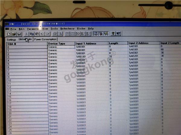

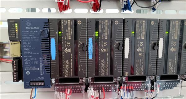

CPU是9030的374,用BEM331总线控制器,以前带两个GBI001模块通讯正常,现在加了一个gbi模块,我是初学者,用versapro编程软件,笔记本连接plc上传老程序后,在bem331硬件配置的global data上加了SBA 3的DI、DO、AI等地址长度,由于没有gbi的编程电缆,用网上找的方法复位gbi,拨码调到3,波特率和前两个站一致,上电后,io enable一直黄灯,无法通讯。

有2种可能的原因;
1、老程序中 关联了2个GBI模块的地址,而现在只安装了1个GBI模块,这样程序引用 I/O地址时,会超出1个模块的IO地址;
2、GBI001模块+PWR和后面的IO模块 连接正常,看看导轨和底座是否有问题;
