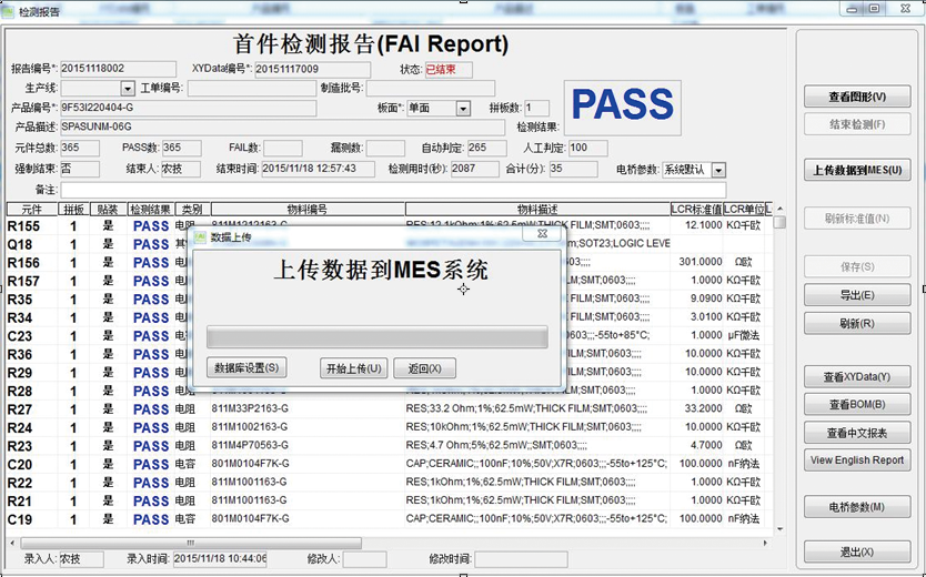

  使用FAI-E680首件检测仪流程:
  一、操作员将待检首件送至IPQC工作台
  二、IPQC收到首件后,按具体型号在检测仪找到相对应的BOM表及坐标文件。
  2.1.将BOM表及坐标文件分别导入首件检测系统
  2.2.自动对比BOM及坐标文件错误
  2.3.自动识别各元件类型及标准值,上下限值
  三、首件测试
  3.1、新建待测首件测试报表
  3.2、将待测首件放入检测仪内,扫描首件图片并自动识别空焊元件
  3.3、开始测试阻容元件并自动判定 PASSFAIL(有声光报警)
  3.4、对IC、三极管、二极管等不可测量元件,可调出元件库进行型号规格方向对比
  四、保存及上传报表
  4.1测试完成后,系统自动生成首件测试报表,可以选择保存报表(支持 excel和PDF格式)或上传报表至MES、ERP系统。
  FAI-E680智能首件检测仪优势
  1.操作简单,简单培训即可上机操作,非常方便。
  2.节约人力,传统SMT做首件需要两个人,现在一个人完全可以担当。
  3.节省时间,使用E680智能首件检测仪工作效率可以提升80%以上。
  4.防止错漏,所有检测都通过系统记录标记并生成报告,完全杜绝错漏。
