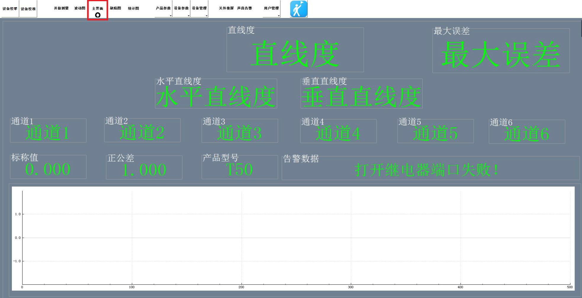

直线度测量仪采用光电测头对棒材的直线度进行测量。测量时在水平(X轴)和竖直(Y轴)方向上各设置3组测头测量棒材边缘的位置,相邻两组测头的距离为500mm(测头间距提前确定)。测量时处于同方向的3测头可同时测得棒材边缘的位置尺寸。测量时系统根据测头1和测头3的测量的上、下两个边沿位置值拟合一条直线,位置2的测量值与该直线的偏差即为位置2的直线度误差。上下沿的直线度误差的平均值即为棒材中心的直线度误差。另外,设X轴的直线度误差为δ1Y轴的直线度误差为δ2,利用三角函数即可计算出实际误差δ
在线直线度测量仪使用方便,操作简单,无需测量经验具有使用说明书,也会有安装人员进行指导使用直观的软件显示系统。简单的使用方法,全中文操作界面,简单易懂易学,能够快速、轻松入门并使用测量系统,还可免费升级程序。
