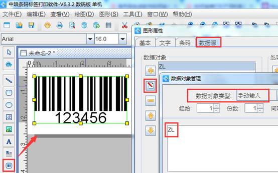

1.打开条形码生成软件,新建标签之后,点击软件左侧的“绘制一维条码”按钮,在画布上绘制一个条码对象,双击条形码,在图形属性-数据源中,点击“修改”按钮,在下面的状态框中手动输入固定不变的内容ZL,点击编辑。

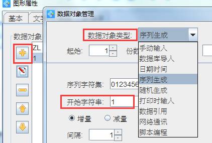

2.点击”+”号按钮,弹出数据对象管理对话框,条形码生成软件支持多种数据对象类型,如:手动输入、数据库导入、日期时间、序列生成、随机生成、打印时输入、数据引用、网络通讯、脚本标称等,这里选择选择”序列生成”,开始字符串为1,点击添加。

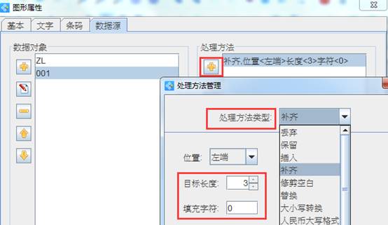

3.在右侧的处理方法中,点击“+”号按钮,处理方法类型选择“补齐”,目标长度为3(可以根据自己的需求自定义进行设置),填充字符为0,点击添加-确定。

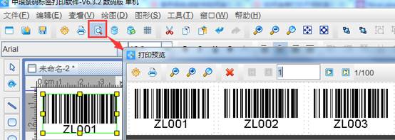

设置好之后可以点击“文件-打印预览”或者软件上方工具栏中的打印按钮,看下预览效果。预览没有问题的话,可以直接连接打印机进行打印、也可以输出PDF文档进行打印的,软件支持多种输出方式。
