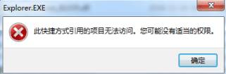

      为什么在打开标签打印软件时提示,此快捷方式引用的项目无法访问,您可能没有适当的权限。那是因为安全软件拦截了标签打印软件的主程序LabelPainter.exe,如果出现这种情况,可以在安全软件中手动恢复并添加信任即可解决。具体操作如下:

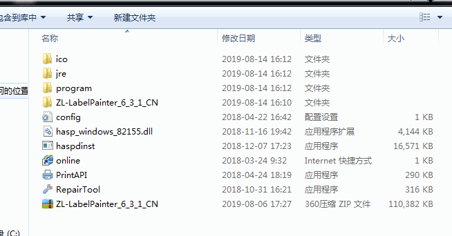

1.打开标签打印软件提示此快捷方式引用的项目无法访问,您可能没有适当的权限,可以在软件上右击-打开文件位置,我们可以看到软件安装目录下缺少了软件主程序LabelPainter.exe.

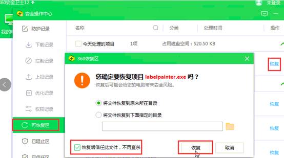

2.打开电脑上的安全卫士,点击木马查杀,点击右侧的恢复区,弹出安全操作中心界面,点击可恢复区,在可恢复区,选中软件的主程序LabelPainter.exe,点击恢复,弹出您确定要恢复LabelPainter.exe吗?勾选左下角的恢复后信任此文件,不再查杀,点击恢复。就可以打开正常打开软件了。
