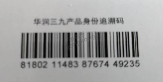

在日常生活中我们遇到的条码文字一般都是居中显示的,但是也有分段显示的,如药品标签上的条码文字,那么这个分段的的条码文字在标签设计软件中是如何实现的呢?具体操作如下:

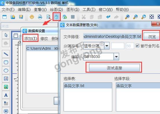

1.打开标签设计软件,在软件中新建标签之后,点击软件上方工具栏中的”数据库设置”,弹出数据库设置对话框,点击”添加”(选择要导入的数据类型TXT文本),根据提示点击浏览-测试链接-添加-关闭。

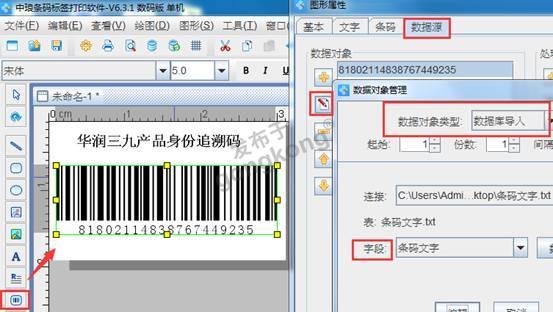

3.点击软件左侧的”一维条码”按钮,在画布上绘制一个条码对象,双击条码,在图形属性-数据源中,点击”修改”按钮,数据对象类型选择”数据库导入”在字段中选择相应的字段,即可出现对应的内容,点击编辑-确定。

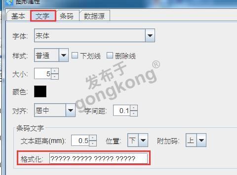

3.设置好之后,可以双击条码,在图形属性-文字-格式化中,输入英文状态下的???? ???? ???? ???? 中间用空格隔开,点击确定,条码文字就分段显示了

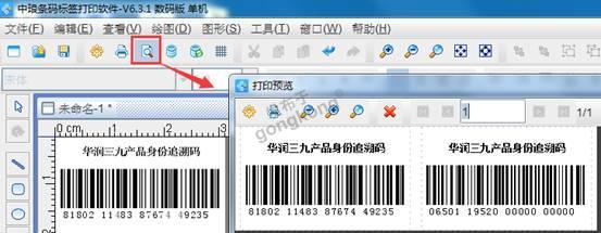

5.设置好之后,可以点击软件上方工具栏中的”打印预览”看下预览效果
