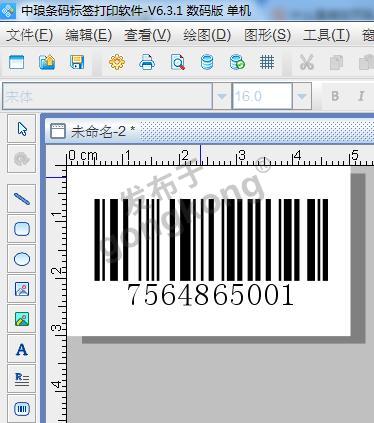

1.在标签打印软件中制作好标签之后,预览没有问题的话,可以点击软件上方工具栏中的打印按钮进行打印,这里以条形码标签为例。

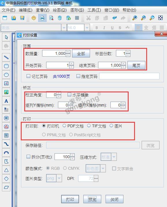

2.点击打印按钮,弹出打印设置对话框,在打印设置对话框中可以设置打印的范围、矫正的角度以及打印的方式。

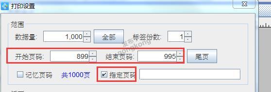

3.在打印设置中设置好打印范围之后,,如果想要打印指定页码的话,可以勾选指定页码前面的复选框,把开始页码设置为899 结束页码设置为995,这里指的注意的是,标签数量一定不能小于结束页码。如图所示,一个标签纸作为一个标签,如果要打印指定范围是899-995,那么标签数量不能少于995。

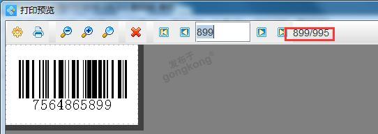

设置好之后,在点击预览,看下预览效果,

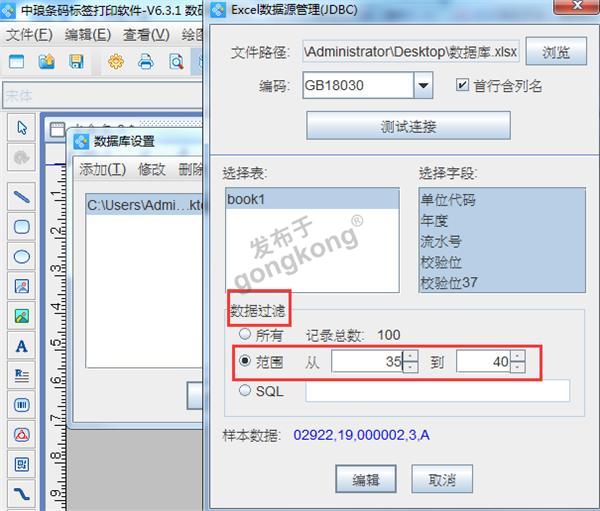

如果标签上的内容是数据库导入的话,我们可以在excel数据源管理-数据过滤-范围中进行设置。
