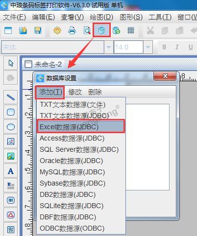

1.打开条码打印软件,设置一下纸张和标签的尺寸。
2.点击软件上方工具栏中的”数据库按钮”,弹出数据库设置对话框,点击添加(选择要导入的数据库类型excel表)
根据提示点击”浏览”,打开文件保存的路径,选择要导入的excel表,点击打开-测试链接-添加-关闭。Excel表就导入到软件中了。

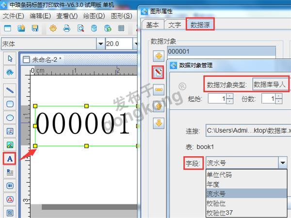

3.点击软件左侧的”实心A”按钮,在画布上绘制一个普通文本对象,双击普通文本,在图形属性-数据源中,点击”修改”按钮,数据对象类型选择”数据库导入”,在字段中选择相应的字段,会出现对应的内容,然后点击编辑-确定。

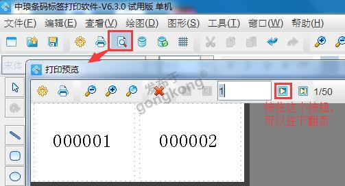

设置好之后,可以点击软件上方工具栏中的”打印预览”,看下预览效果。
