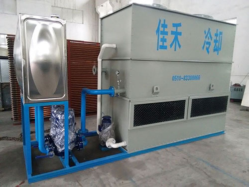

为了更好地使用封闭式冷却塔,用户在安装设备时就要注意一些要点问题,减少安装失误率,下面就由无锡佳禾冷却设备有限公司的工作人员与大家分享封闭式冷却塔的安装注意要点,以便用户能正确安装设备,提高使用效率。
施工安装要点:
1、冷却塔安装过程中应注意防火,严禁在塔体及其邻近使用电焊(或气割)等明火,也不允许在场人员吸烟等。如动用明火,应采取相应的安全措施。
2、冷却塔基础应保持水平,要求支柱与基面垂直,各基面高差不超过±1mm。中心距允许差为±2mm。
3、塔体拼装时,螺栓应对称紧固,不允许强行扭曲安装,拼装后不得漏水、漏气。
4、冷却塔塔脚与基础预埋钢板需直接定位焊接,预埋钢板应水平、牢固。
5、冷却塔零部件在运输、存放过程中,其上不允许压重物,不得暴晒,且注意明火。
6、冷却塔进、出水管及补充水管应单独设置管道支架,避免将管道重量传递塔体。
7、风机叶片应妥善保管,防止变形。电机及传动件应上油,在室内存放。
封闭式冷却塔
8、为避免杂物进入喷嘴、孔口,组装前应仔细清理。
9、冷却塔安装完毕后,应清理管道、填料表面、集水盘等污垢及塔内遗物,并进行系统洗。
10、风机组装要求
(1)风机叶尖与风筒内壁径向间隙应保持均匀,其间隙为0.0075D(D 为风机直径),但间隙不应小于8mm;
(2) 叶片安装角度应一致;
(3)风机接线盒应密封、防腐;引线须下弯,以防水、汽进入盒内;
(4)检查风机转动是否平稳,声音是否正常,从塔顶往下看叶片应顺时针旋转;
(5)试运转时,当电流超过额定电流时应立即停机,宜控制在0.90~0.95的额定值;
(6)安装完成后,用油布覆盖风机,以防脏物进入和日晒雨淋。
