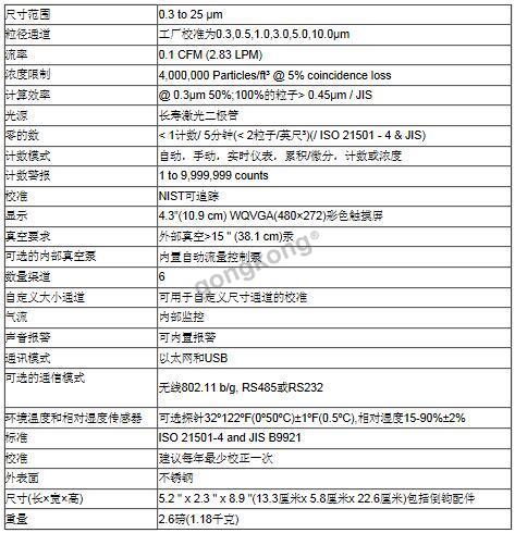

关于粒子计数器的使用工采网推荐一款美国 Particles Plus Inc. 远程空气粒子计数器 - 5301。该空气粒子计数器符合ISO 21501-4JIS B9921标准,配置简单,可从一个仪器转移到另一个仪器,使用以太网、USB(可选)无线802.11 b/gRS485RS232进行连接无缝集成到设备监控系统存储多达45,000条样本记录,用于船上数据冗余同时具备易于清洁和擦拭与最小的粒子陷阱检测。
美国 Particles Plus Inc. 远程空气粒子计数器 5301参数:
