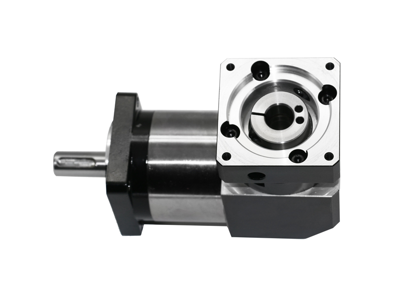

伺服行星减速机被应用于多个行业,所以在购买产品的时候,要选择正规的厂家,然后进行多加对比,这样才能选择最适合自己的产品。
伺服行星减速机的噪音产生主要是源于传动齿轮的摩擦、振动以及碰撞,如何有效降低及减少噪声,使其更符合环保要求也是国内外一个重点研究课题。
降低行星减速机运行时的齿轮传动噪声已成为行业内的重要研究课题,国内外不少学者都把齿轮传动中轮齿啮合刚度的变化看成是齿轮动载、振动和噪声的主要因素。用修形的方法,使其动载荷及速度波动减至最小,以达到降低噪声的目的。这种方法在实践中证明是一种较有效的方法。但是用这种方法,工艺上需要有修形设备,广大中、小厂往往无法实施。
经过多年研究,提出了通过优化齿轮参数,如变位系数、齿高系数、压力角、中心距,使啮入冲击速度降至最小,啮出冲击速度与啮入冲击速度的比值处于某一数值范围,减小或避免啮合节圆冲击的齿轮设计方法,也可明显降低减速机齿轮噪声。
小常识:伺服行星减速机的工作原理
伺服行星减速机是由一个内齿环紧密结合於齿箱壳体上,环齿中心有一个自外部动力所驱动之太阳齿轮,介於两者之间有一组由三颗齿轮等分组合於托盘上之行星齿轮组该组行星齿轮依靠著出力轴、内齿环及太阳齿支撑浮游於期间;行星减速机当入力侧动力驱动太阳齿时,可带动行星齿轮自转,并依循著内齿环之轨迹沿著中心公转,游星之旋转带动连结於托盘之出力轴输出动力。
