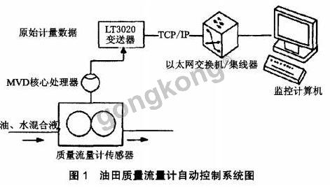

油田是应用流量计最为广泛的行业之一 ,主要用于产油量计量 、统计和分析,测量油井日采出量等,先进的计量和工艺技术有利于及时了解油田开发情况和油井储层变化情况,分析油气生产变化的动态,进一步指导油田开发方针。在油田的分队计量中,采油获得的原始来液首先经过三相分离器分为三部分,一部分经过调节阀后去压气站,一部分经过电磁流量计去沉降罐,还有一部分经过质量流量计去缓冲罐
1 中,油水混合液经过质量流量计传感器采集油管内的流量 、温度和密度等参数信号,上送处理器,通过相关的微机算法,将采集到的原油和水分的相关参数进行分析计算,再经过变送环节,通过TCPIP以太网通讯,上送监控主机,完成对数据的显示、存储、报表、打印等综合管理功能,实现对多台油水计量系统的监控 。此外,在油田的转井现场,针对深井普遍存在的高密度和重材料浪费问题,通过流量计传感器采集和分析钻井液黏度 、 密度和离心机性能参数的变化,经过控制系统计算得出离心机的工作转速和相应处理量后,通过计算机输出控制,来建立控制系统流程,能够有效提升重材料的回收利用率 ,节约重材料的使用费用 。

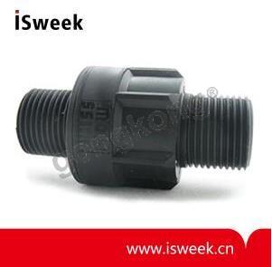

通过案例可以得出流量仪表测量的精确与否,直接关系到工业控制过程的正确、稳定实现,与我国国民经济发展有着直接联系所以掌握常见流量仪表的原理了解流量仪表在自动化系统中的应用,对提高工业自动化水平和仪表装备水平具有重要意义。关于自动化设备中关于流量测量的相关技术解决方案工采网提供了一款新型流量计-荷兰Swissflow  低压流量计 SF800

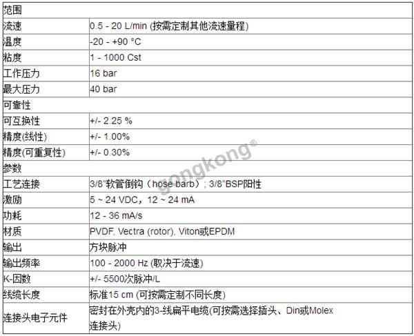

专利产品SF800是一款性价比出众的通用型流量计,它的工作温度范围为-20~+ 90°C,工作压力是16 bar(最大40 bar),流速量程为每分钟0.5~20升。它用途广泛,适用于多种应用和流体。SF800整机均由化学和热恢复力优秀的高品质塑料和复合材料制成。外壳材质是PVDF(一种高级PVC)制成,而内部转子仅重0.04克,由一种重量极轻的液晶聚合物Vectra制成。 两种材料都不易受水垢影响。集成PCB发出红外信号,该信号被转子的三个叶片中断。SMD元件将中断的信号转换为脉冲。SwissFlow流量传感器的转子壳体的结构和几何形状使其能够承受高压。
荷兰Swissflow  低压流量计 SF800参数:
