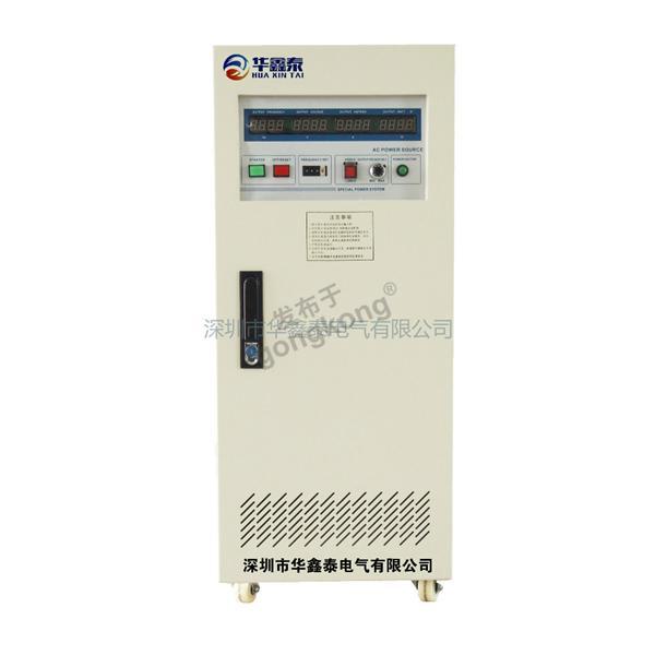

交流变频电源启动报警而且操作面板显示全部是0
变频电源为什么一开机就报警
第一种:新购买的变频电源开机就报警原因分析及处理方法:
一:外部检查
①:变频电源选型不当,原因是变频电源所拖动负载大于变频电源的额定负载的三倍及以上,一般体现在感性负载(电机、马达、压缩机、水泵等)较多;处理方法:减小负载或者与厂家协商更换型号。
②:变频电源输出短路,原因是所拖动的负载后端有短路及接地等现象,导致变频电源自身出现短路、接地保护、控制信号中断、强制停止工作;处理方法:断开输出开关或拆除负载导线,重新开机启动
③:变频电源启动过快,原因是变频电源内部结构为整流滤波装置,配置有大量的电解电容,需要30s-60s的充电时间;处理方法:等待时间,确保电解电容充满电以后再启动
④:变频电源输出不平衡,原因是后端输出UVW三相电压及电流不均流或三相电压差距太太,使变频电源输出无法快速调整;处理方法:检查负载的三相是否存在单相重用情况,或三相是否出现相序接错
二:内部检查(建议:未经厂家允许,禁止拆机检查)
①:变频电源保险丝断开,原因分析:1.变频电源内部出现短路2.负载电流(浪涌)过大3.开机速度过快4.输入输出电缆线接反5.零地线接反
②:变频电源IGBT断开,原因分析:1.驱动波形未及时打开2.内部短路3.负载超出额定负载4.输入输出导线接反,5.启动电流过大
③:变频电源接触器未通电,原因分析:输入导线松动或断开,启动接触器为得到有效的市电,控制线路未及时工作
以上为简单的分析,如需更精准、详细的原因分析请联系我们,专业为您解答变频电源专业知识!
