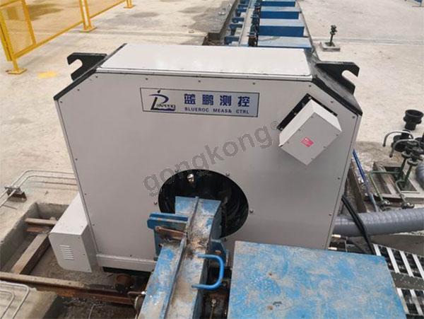

  大直径测径仪是高精度的外径检测设备,测量精度优于0.05mm,是大直径管材外径检测的重要设备,它能对各种大直径的管材、棒材进行在线实时测量。
  大直径测径仪:
  测径仪是集光学、机械、电子电路、通讯和计算机软件技术为一身的高科技产品。测径仪工作时,由CCD成像法的光学测头捕捉被测物的光学信号,使被测物在CCD芯片上成像;CCD芯片再将光学信号转换成电信号;电信号通过处理后转换成数字信号传输给工控机或单片机进行计算、曲线拟合等复杂运算。运算结果在显示屏上实时显示。
  工艺流程简述:
  钢管由轧机轧制,轧制管材通过轧机出口测径仪时,测径仪系统自动对管材外径进行测量。测出的外径尺寸显示在设备的显示屏上,便于操作工根据此显示数据对压下系统进行干涉,以确保钢管的外径尺寸。
  测径仪的显示屏上将直接显示两路测头的测量数据和根据两路数据计算得到的椭圆度值。
  可根据产品的标称直径设置上下偏差,测量数据超差时,测径仪报警灯点亮报警。
  大直径测径仪测量为自动化的检测,仅需设置好基础标称值即可方便的进行测量,在更换规格时,大直径测径仪还提供自动调节测量范围的功能。
