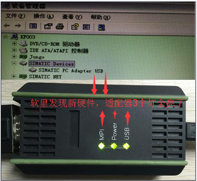

3,如果你的电脑安装有西门子S7-300软件,且版本是V5.5SP2以上,OCB20电缆是不需要安装驱动,软件会自带驱动(V5.4需要安装驱动)。只能当设备管理器里看到已安装好的硬件及电缆上的3个绿色指示全亮的情况下,说明驱动已安装成功,亮2个灯不行。配图如下:

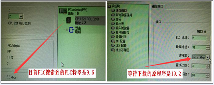

5 ,PLC的实际波特率与电脑软件程序的波特率不同时(如老程序下载到新PLC),如下图左边搜索出来的S7-200 PLC波特率是9.6K,右边是等待下载的PLC程序,它的波特率是19.2 K,配图如下
右边等待的原程序下到PLC完成时,OCB20电缆就出现了无法通信,也无法搜索到S7-200PLC,遇到这种情况,你可能认为电缆又坏了,或不稳定。呵呵,其实电缆并没有坏,因为OCB20的电缆它不会自动从9.6一直搜索到187.5,刚才我们左边找到的PLC波特率是9.6,当我们把右边的程序下载到PLC内部时,PLC这时波特率已经变成了19.2 ,而之前电缆已设成了9.6,所以它才找不到现在的PLC,显示通信故障。配下图:
出现上述问题,只需在“设置PG/PC接口” 里把PLC原先波特率9.6改成19.2或实际对应的波特率就可以找到PLC了。看似很简单,但很多客户容易忽视这点,从而造成电缆无法通信。
