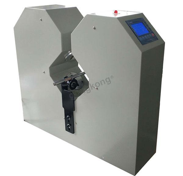

  双向测径仪是用于外径双向测量的设备,该测径仪是利用光电测量原理生产,双向测径仪通过平行光束在相互垂直的X-Y方向上同时高速测量轧材,再通过以单片机为核心的测量控制系统进行实时采样处理后得到相应的直径值,实现管材直径在线的非接触检测及控制。该仪器也可用于导线、棒材等生产线上对直径的在线检测与控制。
  双向测径仪:
  双向测径仪使用新的思路和算法,在“截面是椭圆”假设的基础上进行双维测量,再利用等周长原则将椭圆还原为圆,得到对应的直径数值。由于重力和夹持力作用,材质较软、截而呈圆环形的无芯管材,如汽车用无芯胶管,在生产线中自然放置时发生弹性形变,使截面呈椭圆形(水平方向为长轴, 竖直方向为短轴),而衡最其工艺是否达到标准的参数仍应为直径数值,这就需要从椭圆截面出发测量管材的直径数值。
  双向测径仪的软硬件设计是在单向测径仪的基础上进行相应的改进和优化,双向测径仪为高精度的外径双向检测设备,是高精度的自动化测量设备,实现外径双向测量及椭圆度测量,并可对外径进行PID控制,达到控制外径的目的。
