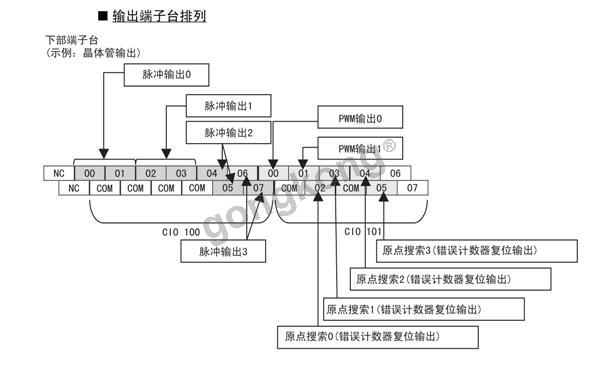

大佬们求助
欧姆龙CP1H-XA40DR 型号   脉冲输出接线  手册上看不懂    COM端口需要接吗? 要接的话怎么接呀?

发表于:2019-03-11 12:35:57
楼主,COM端是需要接线的,根据你伺服驱动器脉冲口类型接线,如果你是希望PLC源型输出,COM端接入高电平,反之,如果你希望PLC漏型输出,COM端接入低电平。
