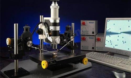

机器视觉被广泛应用于自动质量检验、工艺控制、参数测量和自动组装等等许多领域。在这些系统中,相机是决定着成本、速度和精度的关键组件。工业模拟相机和工业数字相机都可以用在这些系统中,而了解工业相机的性能规格及其在各种视觉任务中的重要性,把机器视觉付诸工业控制基础条件
在设计工业机器视觉系统时,使用工业数字相机还是工业模拟相机是最重要的选择之一。两者兼具优点和缺点,难以抉择,但最后的抉择因素还是要根据成本和关键因素来选择,如果考虑了这些因素,哪一项技术的优势就会更加清楚了。
机器视觉系统主要由三个部分组成:工业相机、图像采集卡和存储并分析图像以提取信息的计算机(或图像处理器)。图像处理器和图像采集卡属于相对容易选择的电子装置,主要看存储能力和处理速度的参数。
