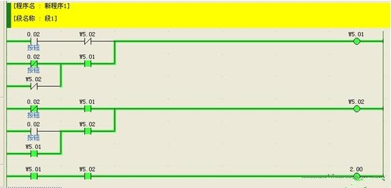

undefined
这是用OMRON的开关量编写的一个“单按钮启停”程序。
