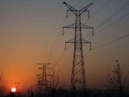

有这样一则消息,一建筑工人在高压线下接电话时,手机突然爆炸,造成该男子身体大面积烧伤。事后,工友猜测是因为他靠近高压电线接电话导致了惨剧的发生。事实是不是这样呢?在高压线下拨打手机会不会有危险呢?"人在高压线下拨打手机是安全的"
undefined
     专家解释,这样的担心完全是多余的。为保证线路和人身安全,国家对高压线缆的架设有详尽的规定,并将高压线缆周围一定距离设置为安全区域。我国《电力安全工作规程》给出了人员与通电高压交流线路的安全距离,而《110~500千伏高压架空线路设计技术规程》则对国内高压线路架设的实际距离做出了限值要求。从限值要求可以看出,架空线路的距离限值与安全距离相比还有很大余量,手机只有十几厘米长,人拿着手机还不如举起手对缩短距离的贡献大,所以人因拨打手机触电的情况并不会发生。此外,可能有人会怀疑,手机发出的电磁波会不会让人头顶上的空气发生电离,增加空气的导电性,给高压电建一个“绿色通道”呢?专家解释,这种情况也是不会发生的。因为除一部手机的无线电波能量太低外,手机本身使用的电磁波波段电离空气的能力太弱了。一般来说,电磁波的频率越高,电离作用就越强。而手机无线电波的频率太低了,因此它无法电离空气。
