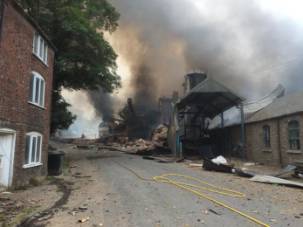

前两年嘉兴某饲料公司指派机修工对玉米粉加工车间生产线最上层的玉米粒料仓进行焊接维修。该玉米粉生产线安装于三层钢结构框架内,三楼为玉米粒料仓,用于储存干燥的玉米颗粒原料,二楼为待粉碎仓及粉碎装置,一楼为成品玉米粉包装装置,整套生产线上下均为全封闭连接,事发时该生产线一直处于正常运转状态。当操作员对三楼的玉米粒料仓钢制外壳进行外部电焊作业时,料仓内部发生爆炸,产生的冲击波直接炸破料仓钢制外壳,在一旁作业的工人被气浪冲击撞到设备平台栏杆后跌落至二楼,经送医院抢救无效死亡。
问题1
为何会产生这次爆炸?
饲料公司玉米粉生产线的玉米粒料仓内存放了大量干燥的玉米粒原料,其中夹带的颗粒度较细的有机物粉尘(含玉米粉的粉末)在物料输送时受粉碎装置产生的机械振动等作用而扬起并悬浮于空气中,由于料仓空间较大且接近全封闭结构,不利通风泄爆,从而形成了大面积的可燃性粉尘云,当机修工在未采取任何粉尘防爆措施(如停机通风、冲洗料仓内部沉积粉尘)的情况下,直接对玉米粒料仓外壳进行电焊,焊接处的高温引燃了料仓内的可燃性粉尘云并发生爆炸。
