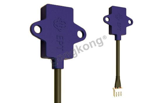

在买水位传感器之前,首先要明白水位传感器的工作原理,才能深入了解它的缺点。水位传感器种类很多,每种一种的制造材料、工艺、功能等都不一样,所以应用方面也就不一样。我们在选择水位传感器的时候,需要了解各类水位传感器存在的安全隐患,才能避免一些后去出现不必要的麻烦。
我们要介绍的是浮球式、光电式、电容式、超声波式四种水位传感器。

光电式水位传感器:光电水位传感器内部包含一个近红外发光二极管和一个光敏接收器。发光二极管所发出的光被导入传感器顶部的透镜。当液体浸没光电水位传感器的透镜时,则光折射到液体中,从而使接收器收不到或只能接收到少量光线。光电水位传感器通过感应这一工况变化,接收器可以驱动内部的电气开关,从而启动外部报警或控制电路。如果没有液体,则发光二极管发出的光直接从透镜反射回接收器。
光电式水位传感器的优点是体积小,寿命长,测量精度高可控制在±0.5mm以内,安装工艺简单,更能节约人工成本。可以多方位安装,上置、下置、侧置、斜向安装都可以。
光电式水位传感器在恶劣的环境中也可使用,比如含有杂质、有腐蚀性、高温的液体中都能使用,这是其一大优点。
光电式水位传感器不适合使用在阳光直射下的电器设备中,当然如果在添加遮光罩等之类后这个问题也是可以解决的。
