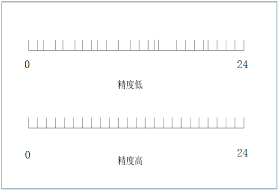

一个很重要的需要注意的一点是,高的分辨率并不代表高的精度。例如,两个同样精度的旋转编码器,一个分辨率是3600 PPR, 而另外一个是10000 PPR。低分辨率的编码器(3600 PPR)可以提供 0.1°的测量距离,而高分辨率的编码器可以提供一个更小的测量距离,但是二者的精度是相同的,高分辨率编码器仅仅是具有将0.1°缩小到更小的增量距离的能力。
编码器分辨率和精度是两个独立的概念,如上图所示,两个编码器具有相同的分辨率(24PPR)但是具有不同的精度。

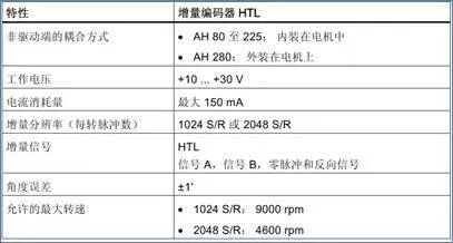

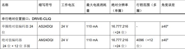

对于伺服电机编码器来说,分辨率与精度的关系非常容易让人混淆。精度主要取决于编码器的制造工艺,而分辨率可以通过细分来提高,但不是说高的分辨率就代表编码器可以达到高的精度。例如:通过使用sin/cos增量信号,西门子伺服电机编码器可以将分辨率提高到高达24位(分辨率16777216),转换后编码器可以描述的最小单位为0.07角秒,但是其物理精度仅仅可以达到±40角秒,分辨率能提供的精度远大于编码器的实际物理精度。
但是对于使用HTL或者TTL类型的西门子伺服电机编码器来说,分辨率只能提高4倍。如 1024 SR或者2048 SR类型编码器,可提供的最高分辨率为 4096 或者 8192,转换后编码器可以描述的最小单位为 5.27角分或者 2.63角分,但是其物理精度可以提供达到±1角分, 分辨率提供的精度小于编码器的实际物理精度。
