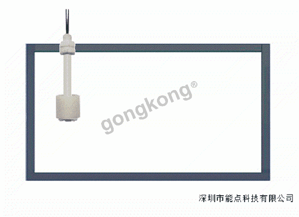

浮球式水位开关:
当浮球开关被测介质浮动浮子时,浮子带动主体移动,同时浮子另一端的磁体将控制开关动作杆上的磁体,利用浮球内的磁铁去吸引磁簧开关的接点,产生开与关的动作,作液位的控制或指示。这就是浮球式水位开关的工作原理,浮球式液位开关使用磁力运作,无机械连接件,运作简单,价格便宜。
虽然浮球式水位开关价格便宜,但其安装工艺复杂,会增加人工成本。浮子有一定的吃水位,从而最低液位会有很大的限制,检测精度也不高。最大的问题在于浮球水位开关在使用一段时间后浮球易生水沟,浮球增重会影响检测的结果,且不符合食品卫生标准。且当水中有杂质时,颗粒进入浮球中,浮子极易卡死不动作,性能不稳定,所以需要后期进行维护,并不适合做咖啡机水位开关

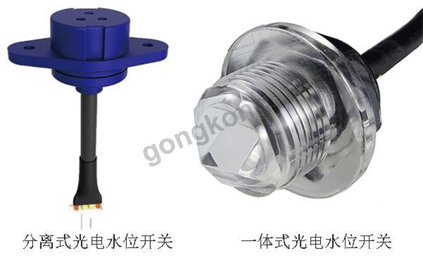

光电式水位开关:
光电式水位开关非常适合用于咖啡机水位控制。光电式内置发射二极管和光敏晶体管,这一设计使得寿命更长,性能更稳定,设计避免了浮球式水位开关浮球卡死、水垢的问题。带电部件与被控液体完全隔离,无隐患并且光电式水位开关无摩擦,机械运动部件,所以可靠性更高。在体积方面,EPT的光电式水位开关体积更小。
光电式比浮球式水位开关安装设计工艺更简单,更能节约安装时间,且可多方位安装,而浮球式水位开关只能上置、下置安装。光电式水位开关液位控制精度高,在±0.5mm之内,而现有浮子式水位开关精度为±3.0mm甚至更高。光电式不会出现浮子卡死无法动作,需要更换的现象,所以光电式水位开关在后期维护方面更能节约人工成本。所以光电式水位开关更适合使用在咖啡机水位控制中。
