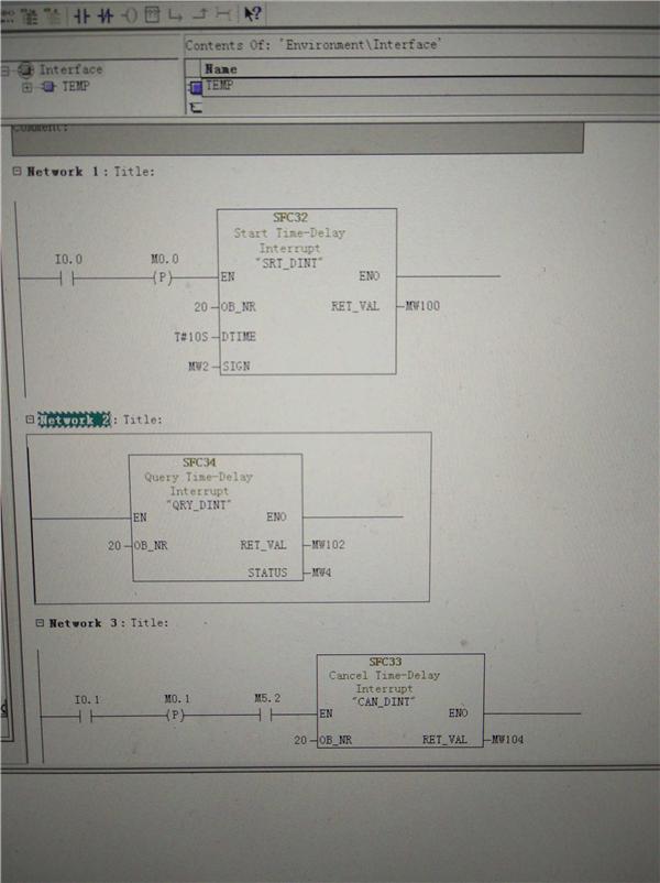

图中设置的是延时中断程序,用s7-314编写的,I0.0是启动中断开关,sfc32是中断的设置,I0.1是中断停止开关,sfc33是中断停止,
sfc34是查询中断状态。我有个问题,sfc34中查询的状态字mw4是不是sfc32中的状态字mw2?二者是不是一样?
