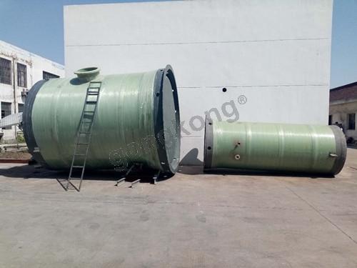

一体化预制泵站概述:
    一体化预制泵站是解决无自流条件下的污水、工业废水、雨水、饮用水、灌溉等水资源调配问题的动力来源。泵站主体由耐腐蚀的高强度玻璃钢筒体、专用水泵、截污设备、检修平台、管道、阀门、液位传感器、控制或智能远程化控制系统设备、废气检测、废气处理和通风设备等部件组成。厂家热线:15365791220(左经理)!
    一体化预制泵站根据设计要求在公司整体组装完成,运至!现场按施工要求将设备安装就位、接通管路、电源、检查无疏漏事项后即可运行。因其具有集成度高、体积小、安装隐蔽,施工周期短、故障率低、便于维护等特点,是传统混凝土泵站的理想替代品。此外先进的智能控制系统,使泵站实现无人值守、远程操作管理,让您足不出户,数据尽在掌握。
    根据使用环境我公司所研发的一体化预制泵站最大流量达到252000/d,并可根据工程要求设计生产定制产品,被广泛应用在市政道路、工业园区、生活小区、村镇改造建设等污水排放、防洪和海绵体城镇雨水收集系统中,以及农田灌溉、引水抗旱、排涝等水利工程中。
产品主要部件概况:
筒体:内壁采用防腐耐磨复合材料,不怕污水冲刷与腐蚀,无渗漏;外壁采用先进的玻璃钢缠绕工艺,固若金汤
泵坑:采用CFD流体学设计,流态好、无堵塞、自清洁
占地面积少:地埋式安装,节约土地与景观完美结合
水泵:优质水泵,运行稳定、省心维护,不会让你提心吊胆
智能控制系统:只有想不到,没有做不到的自动化控制系统,PC端与手机端远程操作触手可及,让您足不出户,数据尽在掌握
管路系统:玻璃钢管道及304不锈钢管道,水阻小,强度高,寿命长
截污设备:根据设计要求,装配提篮格栅或粉碎格栅 ,预防垃圾流入泵站内堵塞水泵,堪称泵站的守护天使。
安全环保:废气检测及废气排放系统有助于人员下井维修安全,并可选配废气处理设备,确保环境污染
