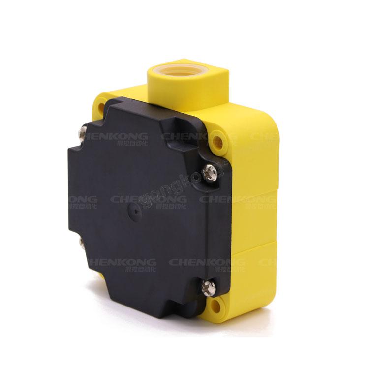

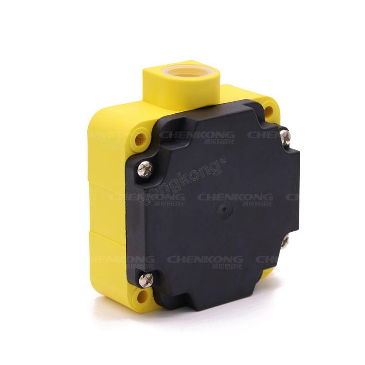

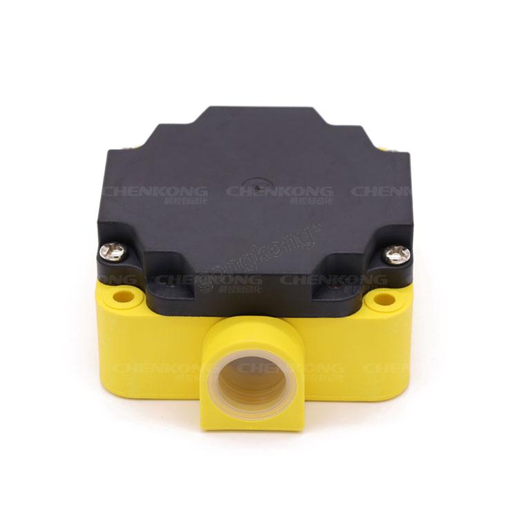

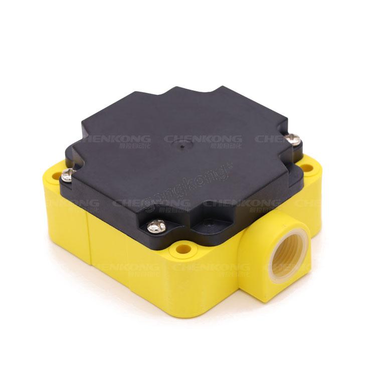

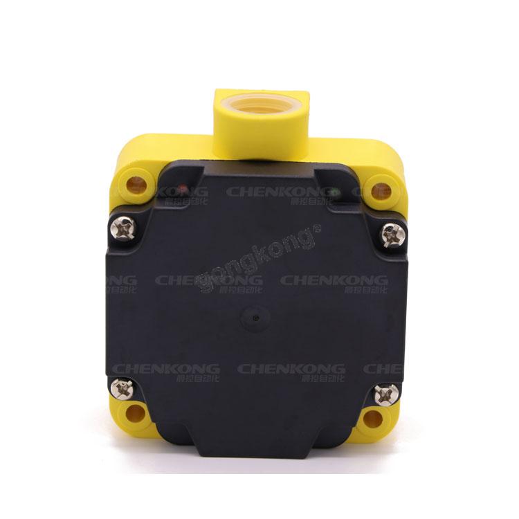

实用新型专利:ZL201520532478.9) CK-G06低频125KHZ阅读器采用自由通讯协议,读卡距离0-20CM简单实用,可靠性高,适用于自动化物流行业,在AGV的站点定位中有众多案例
CK-G06是一款基于射频识别技术的低频RFID AGV感器,传感器工作频率为125KHZ,同时支持对EMID,FDX-B两种格式标签的读取。传感器内部集成了射频部分通信协议,用户只需通过RS232通信接口接收数据便能完成对标签的读取操作,而无需理解复杂的射频通信协议。
传感器自带Auto-turning自动调谐电路,在不同环境中工作时能自动调节电路参数,使外部环境对读卡距离的影响降到最小,进一步增强了自身的抗干扰能力, 具有接收灵敏度高、性能稳定、可靠性强等特点。
传感器可广泛应用于物流,仓储管理,过程控制,AGV站点控制等领域。
性能指标:
◆  工作电压:10-30V;
◆  功耗:2W;
◆  电路保护:带极性接反保护;
◆  工作频率:125KHZ;
◆  读卡距离:15cm(跟标签类型与应用环境有关);
◆  支持标签类型:FDX-B、EMID;
◆  通信接口:RS232;
◆  工作湿度:10-90% RH;
◆  工作温度:-25℃-+85℃;
◆  防护等级:IP-67;
◆  外壳材质:ABS工程塑料。
