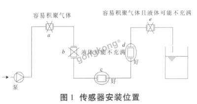

  玻璃管液位计安装方向水平、垂直或倾斜均可,不受限制。测量固、液两相流体最好垂直安装,自下而上流动。可防止水平安装时衬里下半部局部磨损严重,低流速时固相沉淀等缺点。水平安装时要使电极轴线平行于地平线,如果电极轴线垂直于地平线,则处于底部的电极易被沉积物覆盖,顶部的电极易被液体中夹带的气泡覆盖电极表面,造成输出信号波动。图1所示管系中,c、d为适宜位置;a、b、e为不宜位置,b处可能液体不充满,a、e处易积聚气体,且e处传感器后管段短也有可能不充满。对于固、液两相流,c处亦是不适宜的位置。

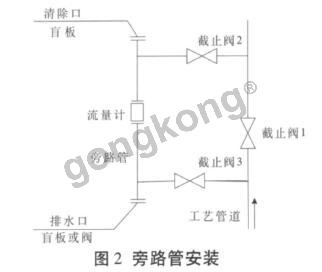

3.1.4旁路管安装
  在连续生产的工艺管道上,为了在不影响生产的情况下对仪表进行维修拆装或内部清洗,传感器应尽可能采用与主工艺管道并联安装的方式(旁路管安装),如图2所示。正常生产时截止阀1关闭,截止阀2、3打开,流体就可流过流量计实现流量测量。当传感器发生故障需拆下维修时,只要打开截止阀1,关闭截止阀2、3,就能实现在不影响生产的情况下对流量计进行拆除。当需要清洗流量计内部时,只需打开截止阀1,关闭截止阀2、3,然后打开流量计两端盲板即可清洗。
  但是对于管径大于1.5m的管系因投资和空间位置限制,不易实现旁路管安装。此时为了便于管系停止运行时维护人员进入管道检测、清洗传感器内壁,需在流量计附近工艺管道上设置人孔。

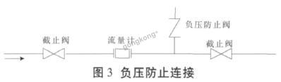

3.1.5负压管系的安装
  氟塑料衬里传感器须谨慎地应用于负压管系。有可能出现负压的正压管系应防止产生负压,例如液体温度高于室温的管系中,当管系停止运行关闭传感器上下游截止阀后,由于流体冷却收缩就会形成负压,此时就应设置如图3所示的负压防止连接。
