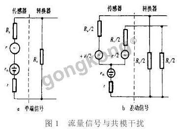

1 导电流体是流量信号电压的基准电位点
  众所周知,对一个电压信号,总有一个基准的“地”点和一个变化的“信号”端点,以构成电位差。初期的电磁流量传感器曾把一个测量电极作为信号的“地”点,另一个测量电极作为“信号”点。这种信号传输称为“单端信号”,同其他电压信号一样,用图1a可以说明。单端信号的放大是把直流和交流的各种干扰电压和信号迭加在一起同时输入到放大器输入端子。通常,我们称这些干扰为串模干扰、正态干扰或横向干扰等。放大器很难把干扰从信号中分开,这些干扰信号往往幅度很大,远大于毫伏级或微伏级的流量信号。于是,这些干扰就造成了放大信号的失真,使得放大器饱和、堵塞,以至于不能工作。
  现代电磁流量计的流量信号都是以差动形式由传感器传输到转换放大器的。如同其它差动电压测量,拾取电磁流量信号的两个电极都不直接接转换放大器的信号“地”,而是把“零电阻”的流体介质接到转换放大器的信号“地”端子上。图1b所示是这种差动流量信号的等效电路。进入差动信号放大器两信号端子的信号对“地”端子是幅度大小相等、极性相反,差动放大器放大的是两电极信号端子的差值。因此,对流量信号而言,差动放大器呈放大状态。然而,对幅度大小相等、极性相同的共模干扰,进入差动放大器差值几乎为零,输出也就几乎为零。差动放大器对共模干扰呈衰减状态。尽管由于接地回路的地电流、极化电压、励磁电源与电极间的静电耦合等原因,在差动流量信号中含有共模干扰时,只要电压放大器的参数对称,除非共模干扰能够转化为一定的串模干扰,这些干扰是不会影响信号放大的。事实上,随着集成运放电路制造技术的发展,器件的共模抑制比越来越高,如果再采用电源浮动电路等措施,共模抑制比会更高,测量的精度也就越来越高。
  导电流体介质作为信号的基准点能够把流量信号分成差分的差动状态,并且一再强调测量流体必需可靠地接信号转换放大器的接地端子。这是因为差动信号的基准点的变动会使原本电压幅度大小相等、极性相同的共模干扰,变成幅度不等的差模干扰电压,也就是转化为串模干扰。如前面所述,这时的差动放大器对于抑制串模干扰也就无能为力了。

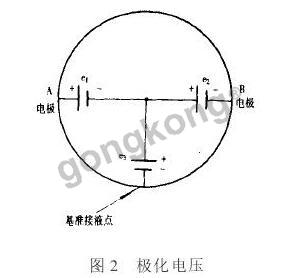

3 直流噪声
3.1 流体中的极化电压
  我们知道,电极埋在电解质的液体中将发生正负离子的定向移动,在电极与流体介质间会形成一定的电场。这就是平常所说的极化现象。这个现象可以通过一个实验观察。当用毫伏电压表(数字式万用表的电压档)的试笔插入一杯水中,电压表能读出电压值。这是因为电压表试笔的材质有差别,试笔上形成的极化电位不同,因而形成了电位差。电极与接地环(金属管道、接地电极)材质不同,形成的极化电压大小和方向将不同。极化电压是漂移的直流电压。图2所示测量电极、金属管道(或者接地环、接地电极)对流体(视为0Ψ的电阻)的电压分别为e1,e2和e3。可以看出,e3是共模电压,它们分别与差动的流量信号e1和e2迭加,进入转换器的差动放大器。过大的极化电压(例如下面我们分析的情况可能高达几百mV)直接进入差动放大器往往把放大器阻塞,流量信号不能放大。即使能放大,由于迭加的共模电压是漂移变动的,因此流量信号的输出摆动也很大。这样说来,如何降低极化电压非常重要。
  任何金属浸入一种电解溶液时,其带电的正离子趋向于溶解而金属本身则保持负电荷,这就形成了一定电位的电极。这种电极在介质中形成一个电位差,产生电流,使电极继续溶解,即继续腐蚀。这就是电化学的过程。形成的电极的电位可用能斯脱方程表示[2]:
  式中:n为该金属的化合价;T为绝对温度;R为理想气体的摩尔常数,8.31焦耳/摩尔·K;F为法拉第常数;C为金属离子浓度的常数;c为溶液中金属离子的活度。

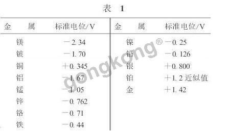

  对于所研究的离子标准溶液的电位称为标准电位,用E0表示,于是得到金属在25℃时电极电位为
  文献[2]列出了相对于标准氢电极的标准电位(见表1)。
  按金属材料学[3],在一种金属中加入一其它合金材料,能提高基体的电极电位。譬如在铁素体中溶解11.7%的铬时,其电极电位将由- 0.56V跃升为+0.20V。加入大量的铬或铬镍合金使钢能形成单相的奥氏体组织,以免形成微电池,降低直流极化电压,从而显著提高耐腐蚀性。
3.2 直流噪声的降低
  按上面介绍金属材料的极化电位,并与图2结合起来可以看出,当在同一种电解质流体中接触两种不同材质的金属,它们极化电位的方向和大小不同。两个金属电极间的电压大小和极性随极化电位的方向和大小而变。譬如,测量电极的材料是含铬镍的不锈钢,它们对测量流体介质的电位是+ 0.2V;接液的前后管道是碳钢,对测量流体介质的电位是- 0.58V。那么,由图2可以计算,测量电极对接液管道的电压是+ 0.78V。如果不使用前后金属管道作为基准点连接方式,而使用接地环,接地环的材料也使用与测量电极相同的含铬镍的不锈钢,这时测量电极对基准点的电压会变成0V。也就是说,降低了直流共模干扰。相反,如果电极材料越贵重,譬如是钽或铂,金属接液部件的材料是碳钢或不锈钢,测量电极上的直流噪声也很大。
  在测量盐酸、硫酸等腐蚀性很强的介质时,尽管测量电极是钽或铂能够耐强酸腐蚀;但金属接液部件的材质是碳钢、不锈钢,耐不了强酸的腐蚀,直流噪声也增大,会发生输出的大幅度摆动。所以,在重视测量电极不被腐蚀的同时,必须注意信号基准的接液环的材质耐腐蚀。
从式(2)可以看到,极化电位受温度影响(式中,T是绝对温度)。这说明直流噪声与温度有关,是个漂移量。它的存在将使流量计发生漂移和摆动。因此,除了降低极化电压外,转换器必须能够有电容进行直流噪声隔离,免于进入放大器被放大。
