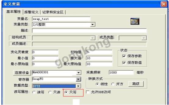

添加浮点数:与NA400 MODBUS-TCP通讯
首先在数据词典中建立一个swap变量用于设置浮点数的内存顺序,如下图

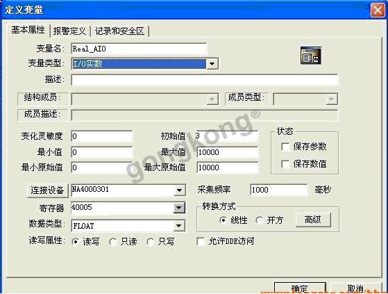

其次在数据词典中建立一个浮点数,寄存器地址为40005(对应着PLC中的中间变量区中的%MW5,%MW6),如下图

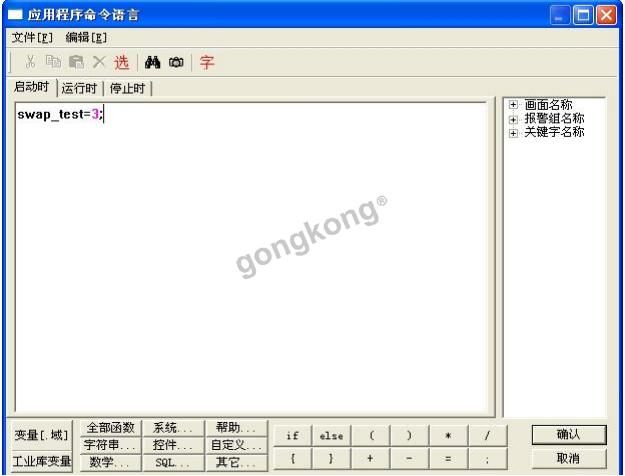

最后在命令语言->应用程序命令语言中写入Swap变量的值为3,如下图
也可以在画面中设置SWAPF的值。
