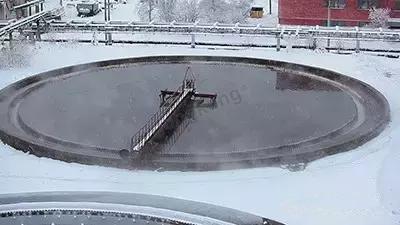

大雪节气过后,预示着天气会越来越冷,北方很多地方都已经下雪,温度都在零度以下。在寒冷的冬季,污水站运行的难度也会逐渐增加。那么,污水站冬季运行要注意哪些事项呢?

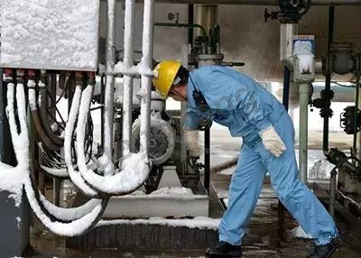

3. 间歇运行的泵阀和连接的管道:减小阀门的开度或调整泵的运行频率,使其连续运行,如自吸式刮泥机的排泥泵,气浮供料泵、加药泵等。
4. 停运(或备用)的泵阀和连接的管道:须通过泵口的排气阀、压力表、放空阀等进行放空,如备用的供料泵、回用水泵、排污泵等。
5. 鼓风机:具有水冷装置的鼓风机,应将回流水管与进水水管紧靠在一起,让回流水管的水温对进水水管进行保温,也可使用岩棉、泡沫板、聚氨酯、砂子等包裹或覆盖进水管,或者进行蒸汽、电伴热。
6. 设备或管道的取样阀:使用岩棉、泡沫板、聚氨酯等包裹,或者进行蒸汽、电伴热;也可将取样阀维持小开度,让其长流水避免上冻,避免冻裂阀门和管道(同时须避免流水直接流在地面结冰)。

2. 巡检时,要注意平流沉淀池刮泥机或周边传动刮泥机的轨道或平台是否结冰,以免行动轮打滑,无法刮泥。
