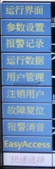

MCGS中利用可见度实现菜单转换?
如下图,点击 快速选择 就出现 菜单?
1.下拉组合菜单
2.弹出子窗口
3.利用窗口切换
4.利用可见度
1分不嫌少!

!OpenSubWnd(参数1,参数2,参数3,参数4,参数5,参数6
函数意义:显示子窗口。
值:字符型,如成功就返回子窗口nn表示打开的第n个子窗口。
值:参数1:要打开的子窗口名。
参数2:整型,打开子窗口相对于本窗口的X坐标。
参数3:整型,打开子窗口相对于本窗口的Y坐标。
参数4:整型,打开子窗口的宽度。
参数5:整型,打开子窗口的高度。
参数6:整型,打开子窗口的类型。
0位:是否模式打开,使用此功能,必须在此窗口中使用CloseSubWnd来关闭本子窗口,子窗口外别的构件对鼠标操作不响应
1位:是否菜单模式,使用此功能,一旦在子窗口之外按下按钮,则子窗口关闭。
2位:是否显示水平滚动条,使用此功能,可以显示水平滚动条
3位:是否垂直显示滚动条,使用此功能,可以显示垂直滚动条
4位:是否显示边框,选择此功能,在子窗口周围显示细黑线边框
5位:是否自动跟踪显示子窗口,选择此功能,在当前鼠标位置上显示子窗口。此功能用于鼠标打开的子窗口,选用此功能则忽略iLeft,iTop的值,如果此时鼠标位于窗口之外,则在窗口对中显示子窗口
6位:是否自动调整子窗口的宽度和高度为缺省值,使用此功能则忽略iWidthiHeight的值。
子窗口的关闭办法:
使用关闭窗口直接关闭,则把整个系统中使用到的此子窗口完全关闭
使用指定窗口的CloseSubWnd关闭,可以使用OpenSubWnd返回的控件名,也可以直接指定子窗口关闭,此时只能关闭此窗口下的子窗口。
