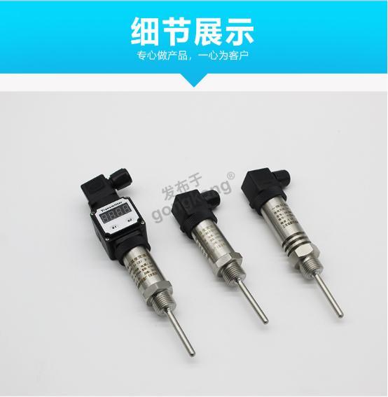

高精度一体化温度变送器
https://item.taobao.com/item.htm?spm=a2oq0.12575281.0.0.25911debRcRL0n&ft=t&id=601147851223(淘宝链接)
对于我公司的工控产品,技术人员将提供安装调试技术指导以及永久技术服务:15315019919
