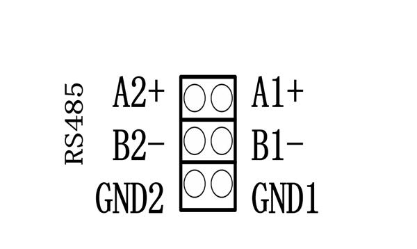

RS485接口
CPU模块提供两个标准的RS485串口与其他外部设备通讯。串口定义如下图:

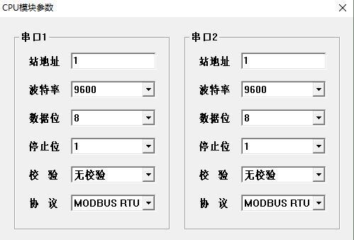

MODBUS RTU从站:
CPU集成的两个标准RS485接口,可以作为MODBUS RTU从站与触摸屏等主站设备通信,此时协议选MODBUS RTU,如下图所示:

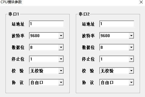

MODBUS RTU主站:
CPU集成的两个标准RS485接口,可以作为MODBUS RTU主站读取变频器、智能仪表等设备的数据,此时协议选自由口,如下图所示:

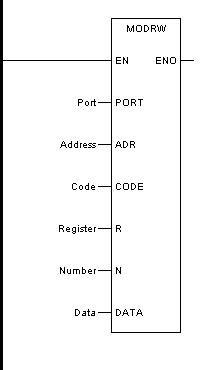

图标调用
LD 中的表示形式:
FBD 中的表示形式:
IL 中的表示形式:
              CAL MODRW (PORT:=Port, ADR:=Address, CODE:=Code, R:=Register, N:=Number, DATA:=Data)
ST 中的表示形式:
              MODRW (PORT:=Port, ADR:=Address, CODE:=Code, R:=Register, N:=Number, DATA:=Data);

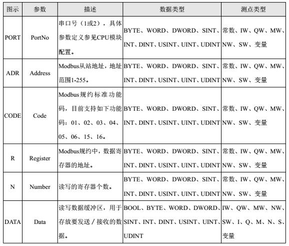

参数说明

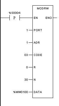

例:
说明:上例表示每秒钟用 CPU 的串口 1 从地址为 1 的从站,用 03 功能码读取从 0 开始的连续 30 个寄存器的数据,读到的数据存储在%MW100 开始的连续 30 个字寄存器里。
    注:此功能模块,需要采用上升沿触发的方式控制读取命令发送,读命令发送的时间间隔应大于接收超时时间,并且大于仪表数据返回时间。
    如:仪表返回数据时间为 80ms,一般建议 100ms 读取一次数据,接受超时时间设置为90ms
