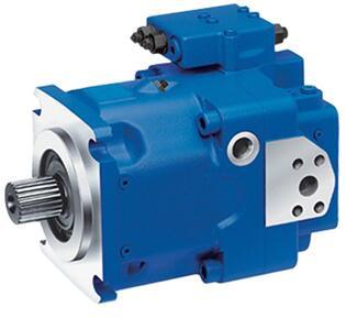

柱塞泵在各类泵种中的地位就跟我们古代的贵族似的,造价高,质量好,性能也可靠。但是也具有其缺点,体积太大,对油液污染情况敏感,对环境要求相对于其他泵类中是最高的。
  上图是力士乐柱塞泵的样本,体积相对于其他来说较大,重量也是稍微大些,具有变量或者定量,轴向以及径向等等的分类。
