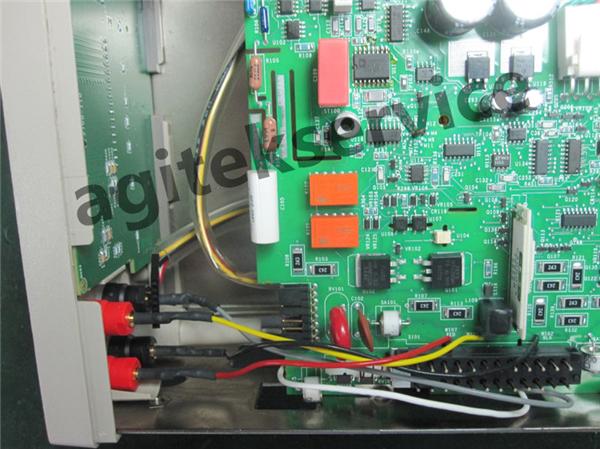

  一、仪器型号:2700吉时利数采
  二、仪器故障:测试指标不准。
  三、故障检测:
  1.用Fluke5700A校准源检测其指标:AC电流和AC电压两项测试正常;DC电流、DC电压和电阻测量结果严重超差。
  2.打开机壳观察未发现有明显烧坏痕迹;
  3.静态测试未发现有明显烧坏;
  4.加电测试:各电源电压测试正常,
  5.各个功能模块电路排除检测正常,
  6.发现前端取样信号部分异常。
  7.更换相关部件后,问题OK
  8.用Fluke5700A校准源验证其功能指标测试OK。
  四、结论:修复。
