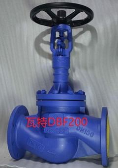

瓦特DBF200波纹管密封截止阀在分汽缸上的应用
对于蒸汽系统而言,分汽缸是蒸汽分配系统的源头。分汽缸安装的截止阀对后端整个蒸汽系统具有重要的影响。而用户对分汽缸上截止阀的认识往往是不足的,因而其需求往往也是不明确的;很多时候,在采购及安装阶段常不能认识到其重要性,只有具体的操作和使用时才深有体会,这是因为管理及采购人员并不了解其应用。那么,在分汽缸上应用的截止阀具有哪些特点呢?

使用瓦特DBF200波纹管密封取代填料密封可以非常好地解决上述问题。

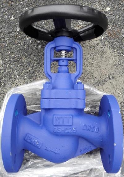

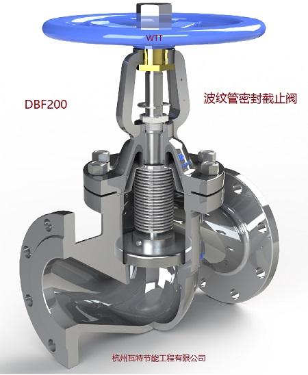

瓦特DBF200波纹管密封的特点:
不存在填料磨损的问题,波纹管焊接在阀杆上,完全消除阀杆处的泄漏。
由于波纹管随着阀门的动作而伸缩,要求波纹管具有一定的柔韧性和强度。所以,对波纹管的材质要求高,使用含钛430316L不锈钢。为了保证波纹管的强度和柔韧度,使用双波纹管。
对于大口径阀门使用平衡阀芯,使用平衡阀芯相当于在阀门内部加了一个小旁通。先让少量的蒸汽通过到达下游,减小阀门开启的压差,此时,只要使用手轮,就可以轻松的开启阀门。而无需使用F扳手。
从锅炉出来的蒸汽或热网饱和蒸汽,不可避免携带一定水分,其干度一般在90~95%。蒸汽带水,易对阀门流通面造成冲蚀。对于分汽缸上的截止阀亦然。为了保护阀门密封面,当阀门开启时,其密封面应已脱离主流道,免受汽水的冲蚀而造成密封损坏。DBF200截止阀的调节阀芯具有此特点,可以确保更长时间的使用寿命。

DBF200应用于简单控制时,阀门长时间处于不完全开启状态,蒸汽的流动将呈现不稳定脉动流,蒸汽的脉动流动将引起波纹管的抖动,所以要求波纹管须具有一定的韧性而不致被破坏,需使用含钛430316L不锈钢等柔韧度较好的材质。此外,DBF截止阀设计中阀杆和阀芯的连接非刚性连接,其活动阀芯设计可吸收脉动流时的振动,而不把振动传递给波纹管,进一步保护波纹管。
