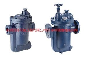

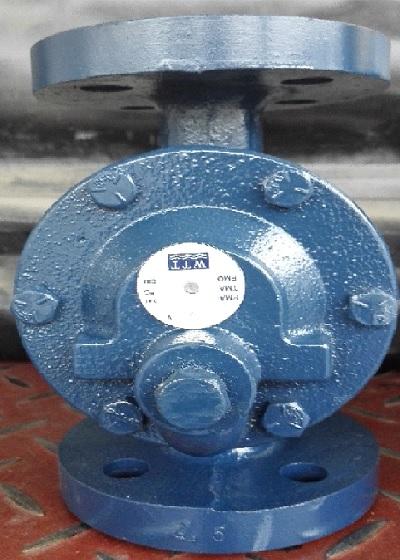

瓦特倒置桶式疏水阀
瓦特节能认为在各种疏水阀的工作原理中,倒置桶型是最可靠的,其全部设计的核心是一个独特的杠杆系统,该系统将浮桶的重力放大以便开启受到压差作用的阀瓣。
    瓦特倒置桶疏水阀的结构设计非常合理,由于浮桶开口倒置,所以它可以防止由于水击所造成的损坏,并且为了延长期其使用寿命,各磨损点都采取了加固措施。杭州瓦特的倒置桶型疏水阀只有两个运动部件――阀门杠杆悬挂件及倒置桶,不存在固定支点和复杂的连接,不会发生卡死和阻塞。
    即使零件磨损后仍可节能。瓦特倒置桶型疏水阀的开启与关闭是根据凝结水和蒸汽的密度差来工作的――倒置桶原理。其开启动作非常轻缓,从而减少了磨损,这一简单的事实表明倒置桶型疏水阀的磨损大大小于其它种类的疏水阀。
    事实上,瓦特倒置桶型疏水阀用于专利设计的SSDC喷嘴结构,在发生磨损后其密封反而有所改善,因为阀瓣和阀座形成了完整的接触环线,所有的关闭力都集中在较窄的密封环线上,从而加强了密封。
    随着使用时间的增加,杭州瓦特倒置桶型疏水阀将继续有效的工作,实际磨损使阀孔的直径略微增加,而它愈磨损,其密封性就愈好,因为随着磨擦的增大,球型阀瓣就越来越深的陷入阀座中,从而保证了密封性。
   瓦特倒置桶型疏水阀的不锈钢阀瓣和阀座被单独磨削加工后在机械装置上一起配研,所有的其它部件都采用耐磨损、耐腐蚀的不锈钢。
   倒置桶型蒸汽疏水阀可以自动连续地排放空气和二氧化碳气体而没有冷滞后或空气阻。
   倒置桶型疏水阀对背压具有很好的适应性,除了由于压差变小减少流量外,没有其它不利影响,倒置桶只需要较小的力就可使疏水阀开启。
   倒置桶型疏水阀的独特设计使之在工作时几乎不受污物困扰,阀瓣与阀座都设置在疏水阀的顶部,远离沉积在底部的大颗粒污物,倒置桶的上下动作使其变成了粉沫。
    由于倒置桶所控制的阀孔不是全开,就是全关,污物颗粒可以自由通过,从倒置桶下边快速流过的凝结水形成一种独特的自清洗水流,将污物带出疏水阀。
过去40多年的使用经验表明,瓦特倒置桶蒸汽疏水阀在大多数应用场合中是高效可靠的。在大多数加热应用中,相对于各类浮球式疏水阀,其蒸汽节能率至少3%。当用于蒸汽主管疏水时,相对于热动力圆盘式疏水阀,其蒸汽节能率至少10%。

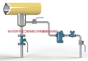

    如在入口安装止回阀可使用于过热蒸汽系统
