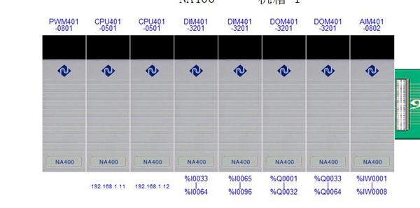

CPU型号:401-0601,单机架双CPU的PLC在NAPro中配置应该怎么设置?

0601用不起来,CPU0601必须是双机架冗余,CPU0501,0521是单机架冗余的。
