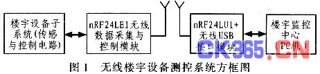

楼宇设备测控系统包括nRF24LEl无线数据采集与控制模块、nRF24LUl+无线USB接口模块和PC机构成的楼宇设备测控中心,系统方框图如图l所示。
系统方框图
无线数据采集与控制模块实时监测和控制各楼宇设备子系统,负责各个子系统现场实时状态数据的采集、缓存和转发,并实时将各子系统监控的状态变化以无线方式,通过无线USB接口模块传送给监控中心。同时,监控中心也通过无线USB接口模块以无线方式将控制命令传送给无线数据采集模块,实现各楼宇设备子系统的控制。

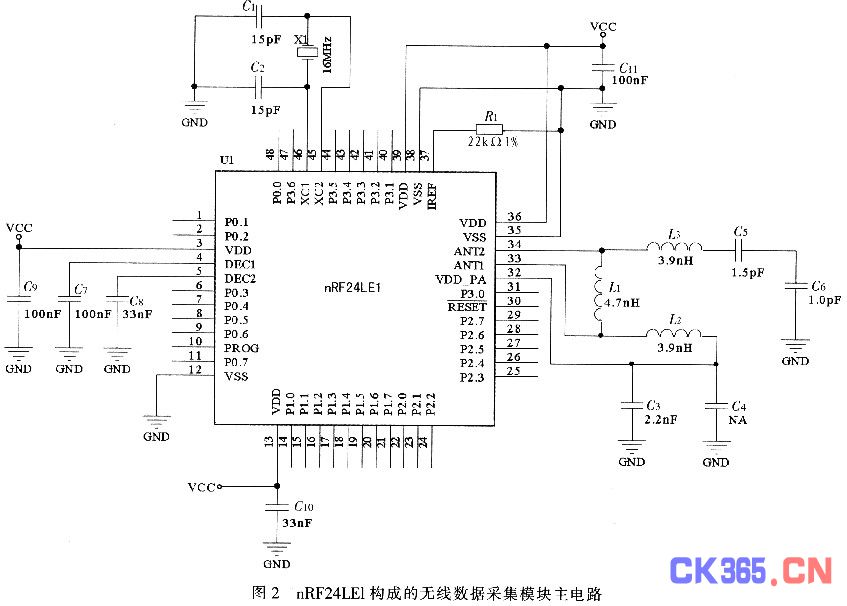

无线数据采集模块是以nRF24LEl低成本、高性能的嵌入式微处理器智能射频收发器为核心。
nRF24LEl是一款适合超低功耗无线应用的SoC,片上集成了Intel805l 8位微处理器、nash存储器、低功耗振荡器、实时计数器、AES硬件加密器、随机数据发生器、节能控制、差压变送器等部件,并提供了一个理想的无线协议平台,以保证协议的无缝连接、安全性、低功耗以及抗干扰性能。对于应用层,nRF24LEl提供主从SPI接口,UART,6~12位A/D转换器,PWM,模拟比较器,定时器以及外部中断等外设功能,以满足测量与控制需要。
nRF24LEl构成的无线数据采集模块主电路如图2所示。
无线数据采集模块主电路

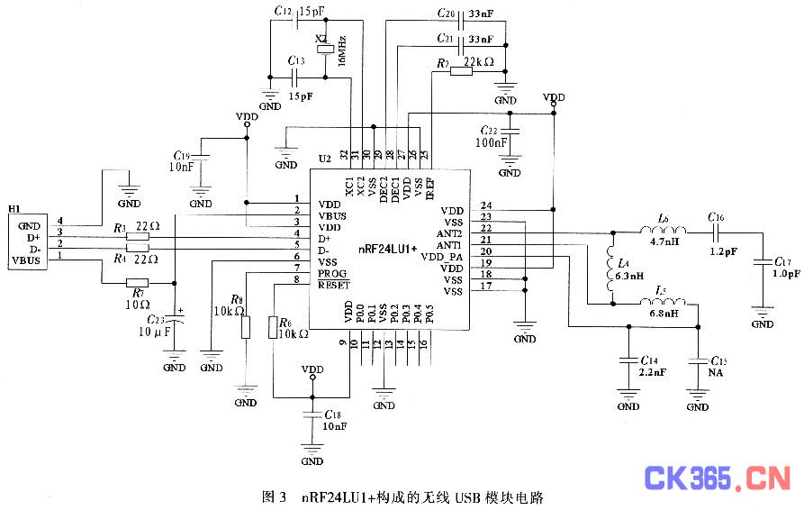

无线USB模块电路由nRF24LUl+实现。nRF24LUl+内置有2.4 GHz射频收/发内核,支持12 Mh/s全速USB接口,具有2 Mb/s的空中无线速率。具有内部稳压器,直接使用USB总线供电,而不需要外部稳压器,节约成本和PCB板空间。集成的PLL锁相环合成器可为射频及 USB提供时钟,无需外部滤波、磁性翻板液位计、谐振器和压控二极管,只需要低成本的±6×10-9精度的16 MHz晶体。nRF24LUl+构成的无线USB模块电路如图3所示。

4.1 天线输出
nRF24LEl和nRF24LUl+的ANTl和ANT2输出引脚给天线提供平衡的射频输出,该输出引脚必须有到VDD_PA的直流通路,通过高频的扼流圈或平衡偶极子天线的中心点。以nRF24LUl+为例.获得最大输出功率推荐0 dBm,推荐使用(15+j88)Ω的负载,通过一个简单的匹配网络在ANTl和ANT2及负载之间,也可以获得一个较低的负载阻抗(如50 Ω)。
4.2 晶体振荡器
用于nRF24LEl和nRF24LUl+的晶体振荡器必须满足产品技术规格的要求。必须使用一个低负载电容的晶体来获得低功耗和快速的启动时间。低负载电容C0对降低功耗和加快启动时间有利,但可能会增加成本。典型取值C0=1.5 pF,最大取值C0max=7.0 pF。晶体负载电容CL需要考虑电路板上的分布电容,以及从XCl和XC2引脚上的电容(典型值为1pF)。
4.3 PCB设计
良好的PCB布局是保证获得好的射频性能的基础,一个完全经过验证的nRF24LEl和nRF24LUl+及其周围元件包括匹配网络的布局可以在 WWW.nordicsemi.no下载获得。PCB设计至少需要双层板,需要专门的接地层以获得最佳性能。
nRF24LEl和nRF24LUl+的直流供电必须尽可能靠近VDD引脚放置,并用高频电容进行耦合,电容值和PCB布局参见相关器件数据手册。
nRF24LEl和nRF24LUl+的供电电源必须经过良好的滤波,并且电源走线与任何数字电路供电分开。应该避免PCB上有长电源走线,所有的器件地,VDD连接和VDD旁路电容应尽可能靠近nRF24LEl和nRF24LUl+放置,VSS引脚应直接连接至大面积的敷铜地,或者通过过孔连接到接地层,即过孔尽可能靠近所连接的VSS焊盘,每个VSS引脚应确保至少有1个过孔连接。
满幅数据或控制信号不能与晶体或供电电源走线距离太近。器件底部的金属片连接到其基底地,推荐PCB设计时将其悬空。

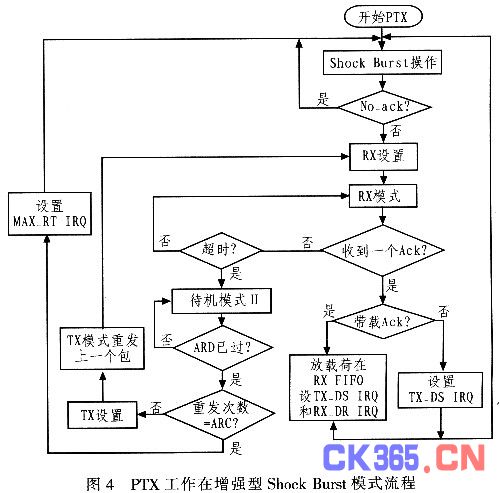

5.1 增强型Sllock Burst模式的PTX
系统工作在增强型Shock Burst模式的PTX程序流程如图4所示。通过设置RFCON寄存器中的rfce位为高,激活PTX模式。如果当前在TX FI-FO有数据,射频收/发进入发射模式并发送数据包。如果自动重发使能,状态机将检查是否NO_ACK标志已经置位,如果没有置位,射频收/发部分将进入接收模式接收ACK包。如果收到的是空ACK包,将只有TX_DS TRQ中断被设置。如果ACK包包含载荷,TX_DS IRQ和RX_DR_IRQ2个中断均在射频收/发返回待机模式I前被同时设置。
程序流程
如果在接收超时前没有收到ACK包,射频收/发将进入待机模式Ⅱ,并将一直停留在待机模式Ⅱ直到ARD到来。如果还未达到ARC所定义的重发次数,射频收/发部分将进入发射模式再次重发上一个包。当执行自动重发功能时,最大重发次数由ARC定义。当达到最大重发次数时,射频收/发部分设置MAX_RT IRQ中断并返回待机模式I。如果RFCON寄存器中为高而TX FIF0为空,射频收/发部分进入待机模式Ⅱ。

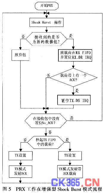

5.2 增强型Shock Burst模式的PRX
系统工作在增强型Shock Burst模式的PRX程序流程如图5所示。
PRX程序流程
通过设置RFCON寄存器中的rfee位为高激活PRX模式。射频收/发部分进入接收模式并搜索有效数据包。如果收到数据包并且自动应答已经使能,射频收/发部分将确定是否为新的数据包:如果是新的数据包,数据载荷将移入RXFIFO并且RX_DR IRQ中断将被置位;如果收到的带载荷的应答包TX_DS IRQ中断将指示PTX收到一个带载荷的应答包;如果NO_ACK标志在接收到的应答包中没有被置位,PRX进入发射模式:如果TX FIFO中有一个挂起的载荷,将被附在应答包中发送出去。ACK应答包发送完成后,射频收/发返回接收模式;如果应答包丢失,将会再次收到上一个包,PRX将丢弃此包并在返回接收模式前发送一个应答包。
