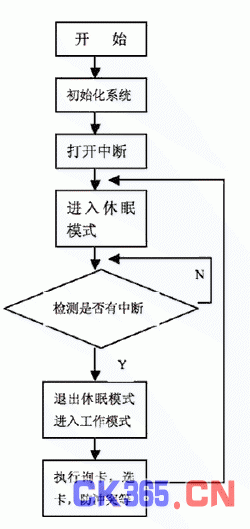

红外发射接收电路部分的设计目的是为了节省电源开支,当系统处于休眠模式时停止发射无线电波,可外加一个红外对管来检测是否有卡进入天线范围。当红外接收管接收到外界有卡时立即进入中断,跳出休眠模式,对外发射无线电波,并进行相关的操作。这种通过指令间断打开红外发射管检测是否有卡再进入中断唤醒CPU 和打开天线的方法缩短了天线和红外管的电流消耗,从而节省了功耗。
软件设计
CPU的运行时间对系统的功耗影响很大,所以应尽可能缩短其工作时间,使超声波液位计系统较长时间处于休眠或低功耗模式。当系统上电完成初始化操作后立即进入休眠模式,只有当红外接收管接收到信号时产生中断才打开天线进入工作模式。其中断服务程序如下:

图3是程序运行的流程图。
图3:程序运行流程
MSP430有五种低功耗模式,本系统采用的是LPM_3,此时DC发生器的DC电流被关闭,只有晶振活动。用晶振做系统主时钟和定时器时钟源,对红外接收管脚中断使能定义,使红外发射管每隔0.24s发射一个0.03ms的脉冲,间断地检测电磁流量计在天线范围内是否有卡,有卡时红外接收管产生中断进入中断服务程序。这样让I/O口间歇运行既不影响正常读卡也能节省电能。
