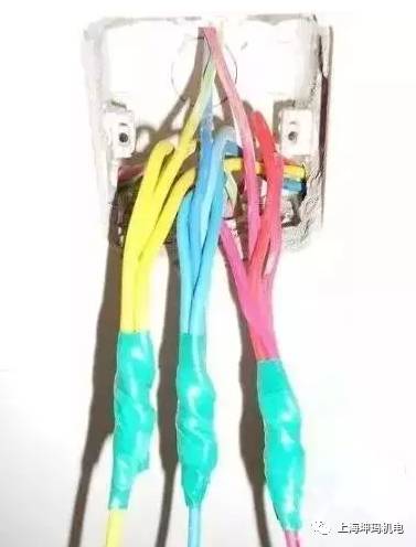

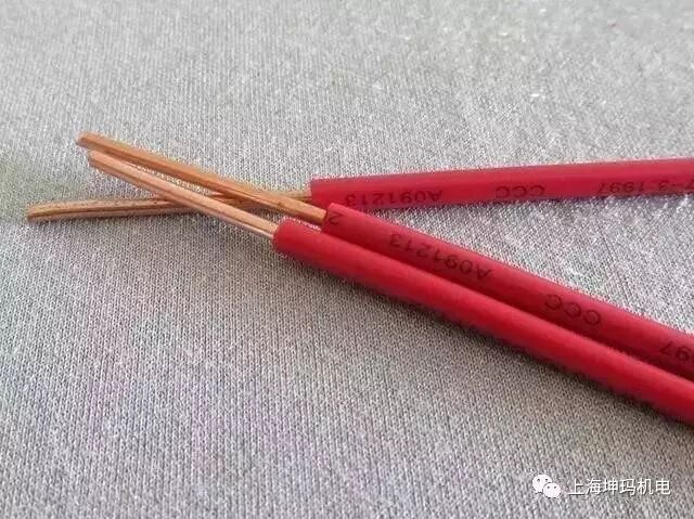

一、在暗盒内要预留一段长约十五厘米的线,然后剥开线头,一定慎重不要损坏电线,这一步要细致。

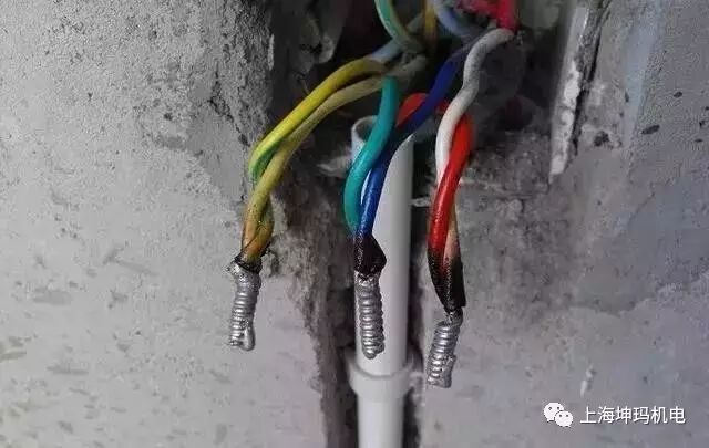

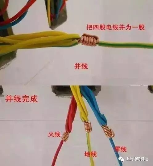

二、用一根线去缠绕另外一根主线,操作的方法如下图所示。
三、连接好两根线之后,为了加固,可以加点焊锡,或者电胶带缠绕,这样更稳固一些。
四、在此基础上继续加固处理。目的是防止漏电,提高线耐高温性能。

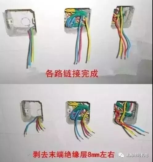

五、前面的线接好以后留出接插座的线。
六、各路的链接完成,在根据做好的设计安装插座即可。
