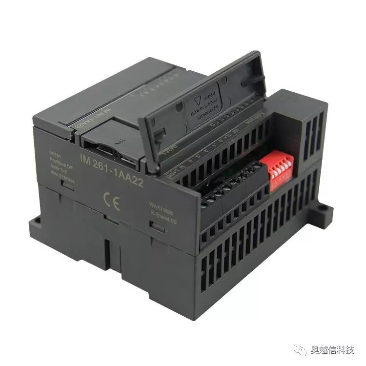

    我司奥越信针对客户需求隆重OYES 260扩展机架主站模块,占用CPU后插槽,电气接口为RS485,最多可扩展两个OYES 261从站(两者配套使用),每个261从站最多扩展7个模块、最大支持128路数字量输入输出和64路模拟量输入输出。最大优点实现远程I/O控制,排线简单,接线方便.不仅适用于OYES 200主机,同时与西门子系列完全兼容。在国内众多同行中是第一个此类模块厂家。连接图如下:

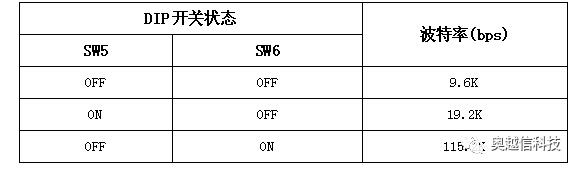

主站与从站拨码开关设置
 IM260IM261SW5SW6 DIP开关用于设置波特率,如下表:
注:主站与从站的波特率设置相同才能通讯。

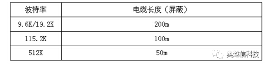

通讯距离
 实现正常通讯,通讯电缆的最大长度与波特率的设置有关系,如下表注:通信电缆需带屏蔽层的双绞铜芯线(如:西门子的DP紫色电缆)
