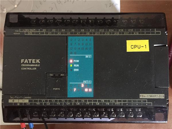

某船使用了多台FBs-32MAR2-D24用来控制水密门,17年春节有一台出现不稳定的指示灯闪亮故障,经检查是试灯脚有不稳定的输入假信号。采用了其它脚代换的方式暂时解决。最近又有其它船舶也出现了同样的故障,也是X18脚坏了,仔细分析X18的输入接线,除了长期悬空,和其它管脚并无两样。实在找不出问题所在。
上图是没有出现故障的情况
上图在输入没有接线的情况下X18 显示有输入。
